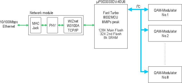

Ich habe ein Gerät mit Ethernet-Schnittstelle. Auf dem Gerät läuft ein
Web-Server. Ich möchte das Gerät mit Hilfe eines Web-Browsers (z.B. IE
oder Monzilla) steuern.
Hat jemand schon mal sowas gemacht oder eine Ahnung wie man das angeht?
Ich denke mir das es mit normalem HTML skript nicht funktioniert. Also,
ich möchte aus dem Gerät Daten auslesen und neue Daten reinschreiben.

Gast #97830
Ich vermute, daß er irgend ein embedded Gerät hat, welches über eine
Netzwerkanbindung verfügt und einen "einfachen" Webserver bietet.
Warscheinlich wird er da um "echte" Programmiersprachen nicht
herumkommen. In dem Fall ist es ohne ein Interface (meist eh nur im
Source vorhanden) zum Webserver gar nicht erst möglich.
HTML ist übrigens keine Scriptsprache, sondern eine
Beschreibungssprache, und Java-Script wird im Client ausgeführt.
Deshalb wird es ohne Backend auf dem eigentlichen Webserver nicht
möglich sein, irgendetwas auf dem "Zielsystem" zu erreichen...
Ganz grob beschrieben...
Gast #97831
wenn man php installieren kann, wäre das ideal. hat auch dokumentierte c
schnittstellen für den hardwarezugriff. aber auf einem embedded gerät
gibt das probleme, da ist die leistung meist knapp bemessen...
man könnte das ganze über einen zweiten server im gleichen netz
natürlich steuern, den der auf dem embedded sys anspricht. aber dann
kann man den auch gleich weglassen.
sag mal wofür du das einsetzten willst
Gast #97832
@Tobi
Habe ein gif-file angehängt. Aus der Grafik sollte ´der Einsatzbereich
ersichtlich sein. Zum Einsatz kommt ein Netzwerkmodul von WIZnet auf
dem ein easy Web Server läuft. Mit Hilfe einer GUI auf dem Web Browser
sollen bis zu 8 Karten gesteuert werden. Das ganze ist Eigenentwicklung
und sollte bisher unter RS-232 laufen. Der Kunde will aber
Netzwerkanbindung und ich weiss im Moment echt noch nicht wie ich das
realisieren soll.

Gast #97834
@Martin Schweden:
Wenn Du die RS232 Schnittstelle (ich meine hier das gesamte Protokoll
usw) fertig hast, dann Portieren Dir das einfach auf eine
Telnet-Verbindung. Das sollte recht einfach zu lösen sein.
Wenn das Fiunktioniert, kannst Du ein Client-Basiertes Java-Applet
Programmieren, welches Du auf dem Webserver hinterlegst. Dieses Applet
Connectet nach dem Download zum Webserver diesen Telnet-Port und kann
da  Befehle oder was auch immer absetzen.
