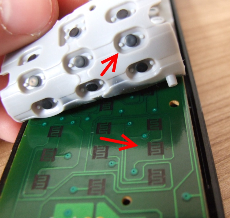

meine IR-Fernbedienung zickt rum und so langsam brauche ich eine Lösung
für das Problem!
Eine Taste (und nur diese ) geht sehr schwer, ich muss mit deutlich
höherem Druck die Taste mehrmals betätigen bis der Tastendruck erkannt
wird.
Die Fernbedienung hat eine LED und da sehe ich wann die Betätigung
erkannt wird, es liegt also definitiv an der Gummitaste und nicht an der
Übertragung oder ähnlichem.
Andere Taste die öfter benützt werden (z.B. lauter, leiser, Play, pause
stop...) gehen ohne Probleme.
Ich hab jetzt mal die Fernbedienung auseinander gebaut und geschaut ob
man einen Defekt sieht, aber eignetlich sieht alles okay aus.
Ich weiß aber auch nicht wie die Fernbedienung funktioniert, diese
"schwarze Leiterbahn" ist das Kohle? die Fernbedienung geht ja nur wenn
man wirklich mit dem Gummi auf die Felder tippt, ein antippen mit dem
Finger (ohne Gummi) nützt ja nichts, bzw. was ist denn unten am Gummi
(auch das schwarze) - das ist doch uch nicht nur "Gummi"???
Gibt es irgendeinen Tipp oder ein Hausmittelchen wie man solche
Fernbedienungen wieder reparieren kann? - leider hab ich keine Ahnung
was genau defekt ist - würde ich das Funktionsprinzip der Tasten kennen
hätte ich vlt. auch eine chanche das ganze wieder zu reparieren! :-(

Ich habe vor einiger Zeit einen alten Gameboy repariert, der das gleiche
Problem hatte. Diese "Gummi-Pads" sind mit irgendwas leitend
beschichtet, vermutlich Graphit. Aber bei dem Gameboy war das Pad schwer
abgenutzt. Ich habe mit Sekundenkleber ein passendes Stueck Alufolie
draufklebt, damit gings wieder.

Mit Isopropylalkohol und einem Wattestäbchen kann man die Kontaktstellen
reinigen, aber nur leicht andrücken und nicht abschmirgeln ;)
Zur Not geht's auch nur mit dem Stäbchen oder einem Tuch...
Die Kontakte sollten relativ matt aussehen. Auf deinem Bild glänzen sie
schon etwas, dieser Schmutz sollte weg.
