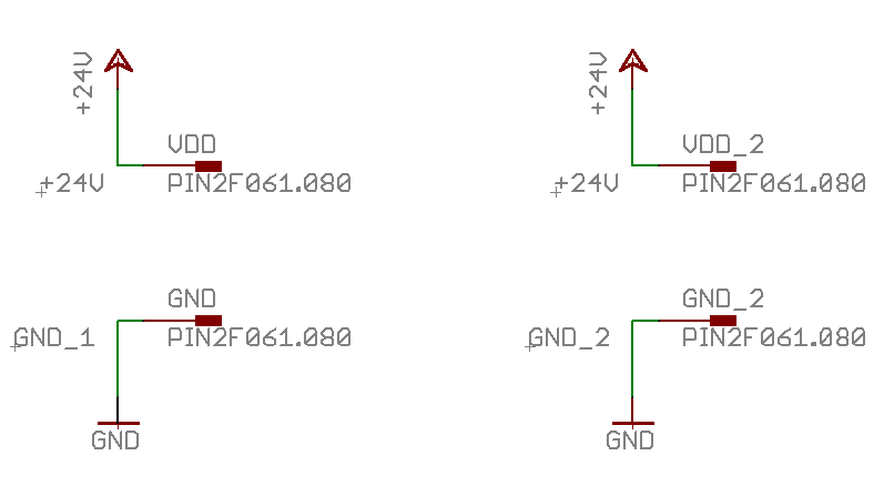

Ich plage mich gerade mit Eagle 4 und stehe nun vor einem Problem, dass
ich selber (und mit der Suchmaschine meiner Wahl) nicht lösen kann. SuFu
hat auch nicht das was ich wollte ausgespuckt, da ich nicht genau weiß,
wonach ich suchen soll.
Ich hab auf meinem Board 4 Flachsteckerkontakte, jeweils 2 für GND und
+24 V.
Jezt möchte ich, dass ich diese als getrennte Netze verwenden kann, aber
mit dem praktischen +24 V Symbol. Soll also so aussehen, wie im Anhang
aber mit getrennten Netzen. Wie es jetzt ist, verbindet er mir die
beiden +24 V Kontakte, wie kann ich das verhindern?
TIA

Kevin K. schrieb:
> kennzeichne lieber das eine symbol mit 24V_1 und das andere mit 24V_2
Hab ich schon probiert, geht leider nicht. Drum hab ich die Labels auch
reingegeben, hab aber vergessen es im Post zu schreiben. Er benennt es
automatisch in +24V um ohne Warnung o.Ä.
@Sven: Muss ich dann ausprobieren.
Ich hab auch schon probiert die supply1 lib zu kopieren und eine eigene
zu machen. Hab dann das Symbol +24V dupliziert und als +24V_2 eingefügt
wobei ich das SwapLevel auf 1 geändert habe. Weiß leider noch nicht
genau, was das SwapLevel bringt, hab gerade erst mit Eagle angefangen.
Dazugehöriges Package hab ich natürlich auch gemacht, hat aber nichts
gebracht. Im Board sind sie trotzdem verbunden.
Edit: Von mir aus kann das +24V Symbol auch weg. Ich will einfach keine
Leitungen verlegen, sondern wie bei LTSpice per Label verbinden, da
beides häufig verwendet wird.
OP #1317049
Habs nun geschafft.
Das mit dem SwapLevel war natürlich Schwachsinn.
Hab in meiner Supply Lib vergessen den Pin umzubenennen, deswegen hat er
immer aufs normale GND bzw +24V verbunden.
Pin umbenannt und nun sinds 2 getrennte Netze mit eigenem GND.
