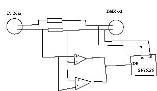

ich baue an einem Gerät daß in eine bestehende DMX-Leitung eingefügt
werden soll. Es soll dann solange senden, solange die Leitung frei ist,
also keine anderer Sender da ist. Sobald ein Lichtpult eingesteckt wird,
soll mein Gerät natürlich nicht mehr senden, sonder gar nichts mehr tun,
nur passiv durchschleifen.
Als interface verwende ich den SN75176. Meine idee war einfach den
Stromfluß in der Leitung zu messen. Wenn Strom fließt den sn75176
hochohmig zu schalten. Siehe Skizze. Komparatoren sind lm393. Ich habe
nur ein Komparatorenopaar eingezeichnet. An den zweiten Wiederstand
müsste auch noch eins. Wiederstandswert etwa 10 Ohm.
Ist eine so eine Schaltung denkbar? als Versorgungsspannung habe ich nur
+5V zur verfügung, die Dmx-Bus-Spannung verkraftet der lm393 so nicht.
Weiß jemand welche Komparatoren dafür in Frage kommen? Oder wies sonst
gehen könnte?

Da DMX fortlaufend gesendet wird, teste doch einfach den Bus, bevor Du
Dein Gerät plappern läßt. Nach dem Senden jedes kompletten Frames
testest Du wieder den Bus, ob er eine bestimmte Zeit lang frei ist und
sendest den neuen Frame. Zur Überwachung mißt Du keinen Strom sondern
nur Pegel, nämlich idle oder busy. Der idle-Pegel muß auf jeden Fall
eine gewisse Zeit bestehen, damit Dein Gerät überhaupt senden darf. Der
physische Aufbau des DMX-Busses (RS485) kommt Dir da entgegen. Als
zusätzliche Sicherheit kannst Du mit einem 2. RS485-Treiber im
Receive-Mode den tatsächlichen Pegel auf dem Bus mit Deinem gerade
gesendeten Bit vergleichen, kommt nicht dasselbe heraus, solltest Du den
Bus sofort freigeben.

Was sollte mir der 2. Receiver bringen? Wird der nicht in jedem Fall
denselben Pegel empfangen den ich gerade sende? Außer da sitzen noch
Dioden zwischen Receiver und Sender..

Hi Uwe,
im Grunde ist das was Du da gemacht hast, genau daß, was ich auch machen
will. An einen Merger und das Relais habe ich auch schon gedacht. Aus
folgenden Gründen suche ich eine andere Lösung:
- Das Gerät ist Batteriebetrieben. Also will ich möglichst wenig Strom
verbrauchen, am liebsten kein Relais, keinen Merger und sowenig aktive
Bauteile wie möglich.
- Mein Sender soll sehr schnell wieder übernehmen, maximal 1 sek.
nachdem das Lichtpult abgesteckt ist, damit die angeschlossenen Dimmer
nicht auf DMX-fail schalten (das DMX protokoll läßt einen mark von max.
1. sek zu)
die grundidee für meine Schaltung ist doch gar nicht so schlecht, oder?
Nur die Ausführung stimmt noch nicht...
grüße flolix

Bei der vor mir vorgestellten Schaltung wird sozusagen Hardwaremäßig der
sn7516 hochohmig geschaltet. Das gefält mir ganz gut. Außerdem schleift
die Schaltung einfach durch, wenn die Batterie mal leer sein wollte.
grüße flolix
Ich hab noch mal einen anderen Vorschlag.
Wenn du die Möglichkeit besitzt dann platziere dein Gerät dazwischen.
Nimm zwei sn7516 und benutze einen als Empfänger. Wenn du drüber dann
Daten bekommst leitest du sie einfach weiter und wenn du keine bekommst,
dann sende selber.
@brun laut ANSI E1.11 nicht zulässig.
Grund: Wenn das Gerät keinen Strom hat / Blödsinn macht, fällt die ganze
Kette aus.
Deshalb wäre dann wieder ein Relais fällig, das abgefallen In und
Through brückt.
VG,
Hendrik
