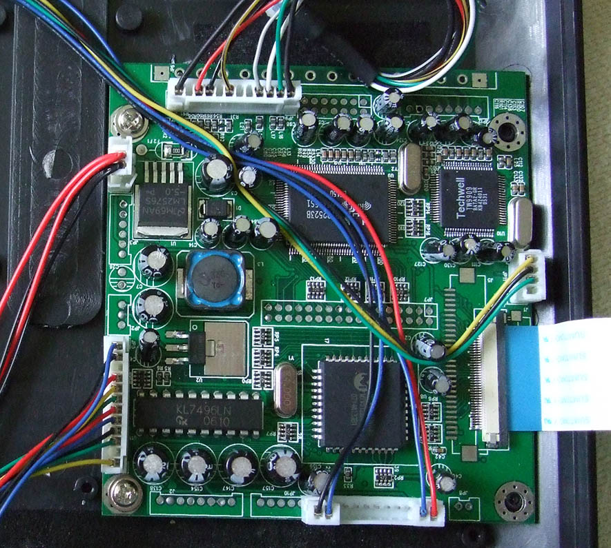

ich muss ein 8" noname TFT mit dem mITX mainboard RS690T verbinden.
Da frag ich mich, ob es nötig ist, den Rechner ein Analogsignal erzeugen
zu lassen, das dann im TFT wieder zurück gewandelt werden muss. Ein DVI
Eingang ist nicht vorhanden.
Leider gibt's zum TFT keinerlei dokumentation - ich hab euch mal n Bild
von der ersten Controllerplatine angehängt (direkt hinten am Panel pappt
noch weiteres Zeug)
Meint ihr, da ist irgendwo ein Ansatzpunkt gegeben, den über LVDS zu
verbinden?
Alternativ: Gibt es einen LVDS-VGA Konverter? Dann könnte man das Ding
zumindest Intern anschließen und müsste nicht mit dem VGA Kabel außen
vom mainboard herum wieder zurück gehen. Das TFT ist nämlich im selben
Gehäuse wie das board.
Da könnte man auch mutig sein und den VGA-Anschluss einfach aufmachen.
Sieht aber von außen wieder mies aus.

Das TFT-Panel hängt wohl an dem ziemlich vielpoligen Folienkabel. Das
sieht nicht nach LVDS, sondern nach direkter digitaler Ansteuerung aus,
denn das sind ganz erheblich zu viele Leitungen.
Außerdem ist LVDS kein Standard, bei dem sich Display und Graphikkarte
automatisch über das anzuwendende Timing austauschen, sondern die
Graphikkarte muss korrekt programmiert werden. Und das geht nur, wenn
das vom Display verwandte Timing bekannt ist. Selbst das Datenformat ist
nicht standardisiert, es gibt 6-Bit-Panels und 8-Bit-Panels, und bei
alten Panels gab es auch welche, die doppelt so viele LVDS-Kanäle
benötigten.
Nimm das VGA-Kabel und leb' damit.
