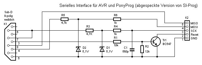

Ich habe vor vom 2313 auf den mega8535 umzusteigen und habe eine erste
Testschaltung zum programmieren aufgebaut.
Programmieren wird in Assembler im "AVR STudio 3.56" und das Flash
wird mit "PonyProg 2.06a" beschrieben. Als Programmieradapter hab ich
diesen hier für die serielle Schnittstelle nachgebaut (siehe Anhang).
