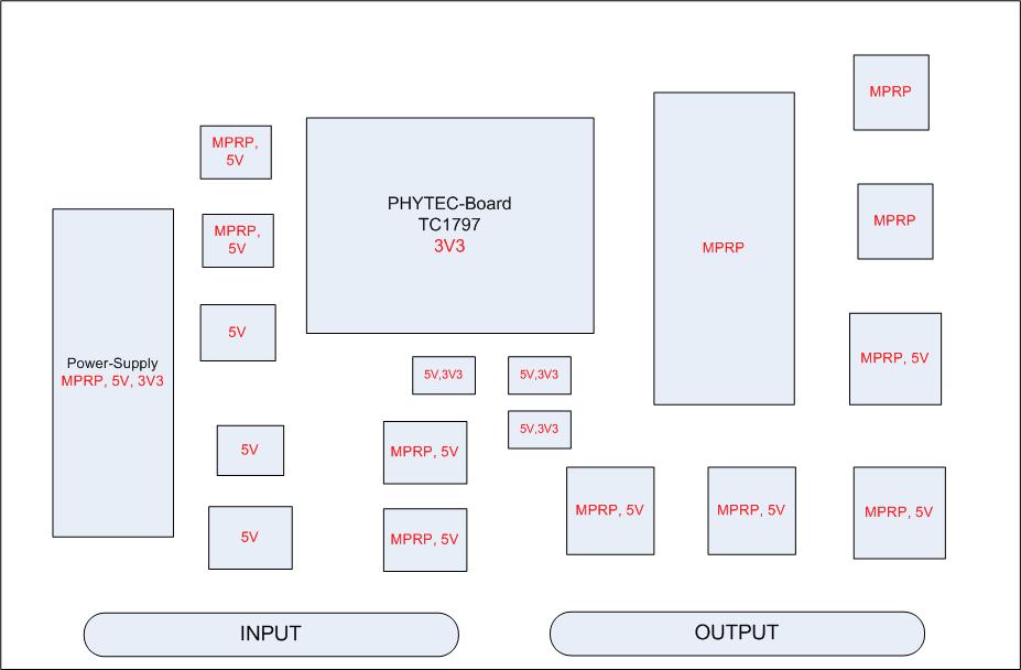

hab die letzten Wochen einiges über Powerplanes (Split-Planes,...)
gelesen und bin gerade dabei, die Partitionierung für meine Platine zu
machen und da mache ich mir gerade Gedanken über die Power-Plane
(Platine wird 4-Layer haben). In der Theorie hört sich ja alles ganz
plausibel an, aber bein Umsetzen auf mein Board fehlt es anscheinend
noch an Erfahrung in diesem Bereich... habe mal eine Aufteilung der
Bauteile nach Funktionsgruppen und auch in Hinblick auf kritische
Signale gemacht, aber mir geht es jetzt um den Versorgungslayer und da
weiß ich nicht so recht wie ich das machen soll.
Insgesamt habe ich 3 Versorgungsspannungen: +3V3, +5V und +12V(MPRP)
- soll ich in meinem Fall die Versorgungsleitungen einzelnen routen und
auf Split-Planes verzichten?
- oder macht es Sinn hier Split-Planes zu benutzen, also sogenannte
Versorgungsinseln unten den entsprechenden Bauteilen zu machen?
- Habe ich bei Split-Planes nicht mehr den Nachteil, dass ich Signale am
untesten Layer nicht über die Grenzen der Inseln führen darf? Weil dann
kann ich am Signallayer, der direkt neben dem Versorgungslayer ist, so
gut wie gar nichts machen.
Danke schonmal und LG,
Mille

Ich würde beim Platzieren in erster Line auf kurze Signalwege achten,
und natürlich auf die Trennung von analog und digital. Wenn du dann zwei
Bauteile hast die z.B. 3.3V brauchen und dazwischen viel anderes Zeug
ist, dann ist eine gemeinsame Insel nicht sinnvoll. Dann würde ich eine
separate 3.3V Insel unter jedes Bauteil legen und diese über
Leiterbahnen verbinden. Inseln bringen's aber nur, wenn ein Bauteil
mehrere Speisungspins hat.
Ich würde jeweils eine Insel um alle Bauteile einer bestimmten
Versorgungsspannung machen, samt dem zugehörigen Spannungsregler.
Wenn du unbedingt über einen Spalt routen musst, kannst du die beiden
angrenzenden Planes neben dem Signal mit einem Kondensator verbinden.
Dann kommt der rückfliessende Strom vom einen Split auf den anderen.
Das Problem besteht aber auch wenn du mit einem Via vom Top-Layer zum
Bottom-Layer wechselst (nicht nur bei einem Spalt). Da muss der Strom
irgendwie von der einen Plane auf die andere kommen. Auch da ist es gut
wenn du einen Kondensator in der Nähe hast, der die ober und die untere
Plane AC-mässig verbindet.
