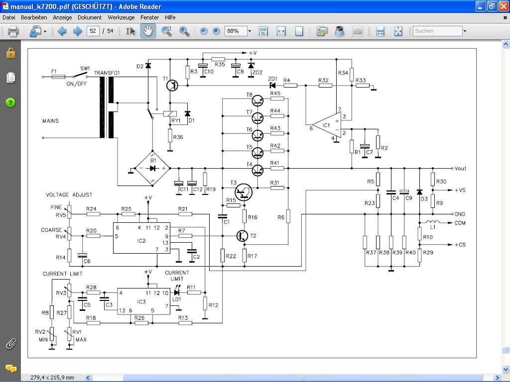

Hallo zusammen...
momentan bauen wir ein Labornetzteil (Schaltplan im Anhang) welches wir
aus der EAM haben. Allerdings haben wir das Problem, dass wir die
Spannung nur um etwa 4 mV regeln können. Außerdem stehen am Ausgang Ua+
& Ua- 23V von den angelegten 30 V an.
Meine Frage jetzt an euch,
1 - An was könnte das liegen?
2 - Wir haben zwar den Schaltplan des öfteren Kontrolliert aber wir
haben im Displayteil auch schon Fehler gefunden. VLl können ja andere
Fachmänner hier mal ein Auge drauf werfen.
Dankeschön im voraus!
MFG
Max Kraus

IC2-3 sind LM: 723 und IC1: µA741.
Damit keine Unnötige Verlustwärme erzeugt wird besitzt der Netztrafo
eine Mittelanzapfung. Bei Ausgangsspannungen bis ca. 12V wird der
Brückengleichrichter mit 15V gespeist, nd die volle Sekundärspannung ovn
30V wird erst bei größerer Ausgangsspannung zugeschaltet.
Diese Umschaltung besorgt der OpAmp IC1 der über den Spannungsteiler
R1/R2 an der Ausganngsspannung Ua liegt (Vout)

also, danke erst mal für die antworten!
es waren einige verschiedene Fehler auf der Platine, deshalb hat die
Ansteuerung von T2 nicht gestimmt!
Diese Fehler sind nun behoben.
Die Ansteuerung funktioniert und wir können die Spannung zwischen 0V und
30V regulieren!
Unter Last bricht uns die Spannung momentan noch komplett zusammen, aber
wir vermuten, dass unser Trafo zu klein dimensioniert ist.
Nun müssen wir uns erst um einen neuen Trafo kümmern, bis wir uns weiter
damit auseinander setzen können!
Wir schreiben, wenn es was neues gibt.
danke für die Hilfe!
