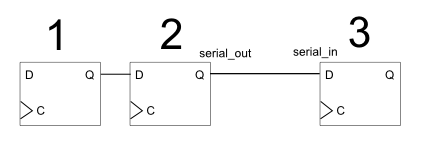

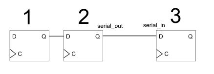

Im Idealfall sollte es ja so aussehen wie im Anhang: FF 1 und 2 gehören
zum ersten SR, und FF 3 gehört zu einem anderen SR, das die Daten
empfangen soll.
Wenn jetzt Clock mit steigender Flanke eintrifft passiert aus meiner
Sichtweise folgendes:
FF 3 speichert das Bit von FF 2 und gibt es aus.
FF 2 speichert das Bit von FF 1 und gibt es aus.
Wenn doch aber FF 2 den Wert von FF 1 ausgibt wie kann dann FF 3 den
Wert von FF 2 speichern?
Die Lösung ist wohl das von dir erwähnte  tco. Dann wäre allerdings noch
die Frage ob es sein kann dass das FF 3 wesentlich langsamer ist als die
anderen FFs (weil es ein anderes Fabrikat ist), und eventuell wirklich
den Wert von FF 1 statt von FF 2 speichert.
von Chris (Gast)
Hallo zusammen, danke für die viel zu schnellen Antworten :-)
Das es innerhalb des FPGA nicht zu solchen Problemen kommen kann habe
ich jetzt begriffen. Aber nochmal meine letzte Frage wiederholt:
Wenn ich das SR vom FPGA an irgendeinem externen SR anschließe (Z.B. für
SPI) kann es dann sein, dass dieses externe SR so langsam schreibt dass
der Wert von FF 1 (der ja kurz danach an FF 2 anliegt) statt von FF 2
(siehe oben) empfangen wird?
Richtig, der Ausgang vom FF 2 ist noch solange stabil, dass FF 3 den
Wert von FF 2 übernimmt.
Mit ungünstigem Takt-Routing (das ja innerhalb des FPGAs sauber gelöst
ist) kann dir das auf der Platine passieren. Hier mußt du die Setup- und
die Hold-Zeit des externen FFs mit deinen realen Gegebenheiten (Layout,
FF-Typ...) gegenprüfen.

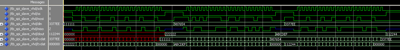

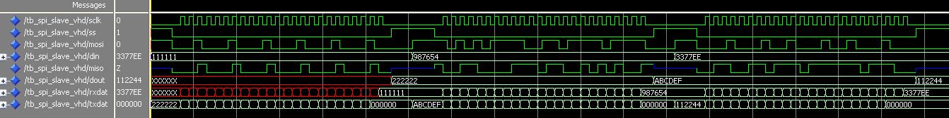

> Hier findest du z.B. einen SPI-Slave:
> http://www.lothar-miller.de/s9y/categories/26-SPI-Slave
Dieser SPI-Slave ist fehlerhaft. Genauer: Der Process um die
Parallel-Eingänge nach MISO zu shiften, und zwar in beiden Varianten.
Die Simulation (Screenshot) und die Realität sagt was anderes..  :-o
> Genauer: Der Process um die Parallel-Eingänge nach MISO zu shiften,
Die Eingänge werden übernommen, solange der Slave deselektiert
(SS-Eingang inaktiv) ist. Was denkst du, was da falsch sein sollte?
