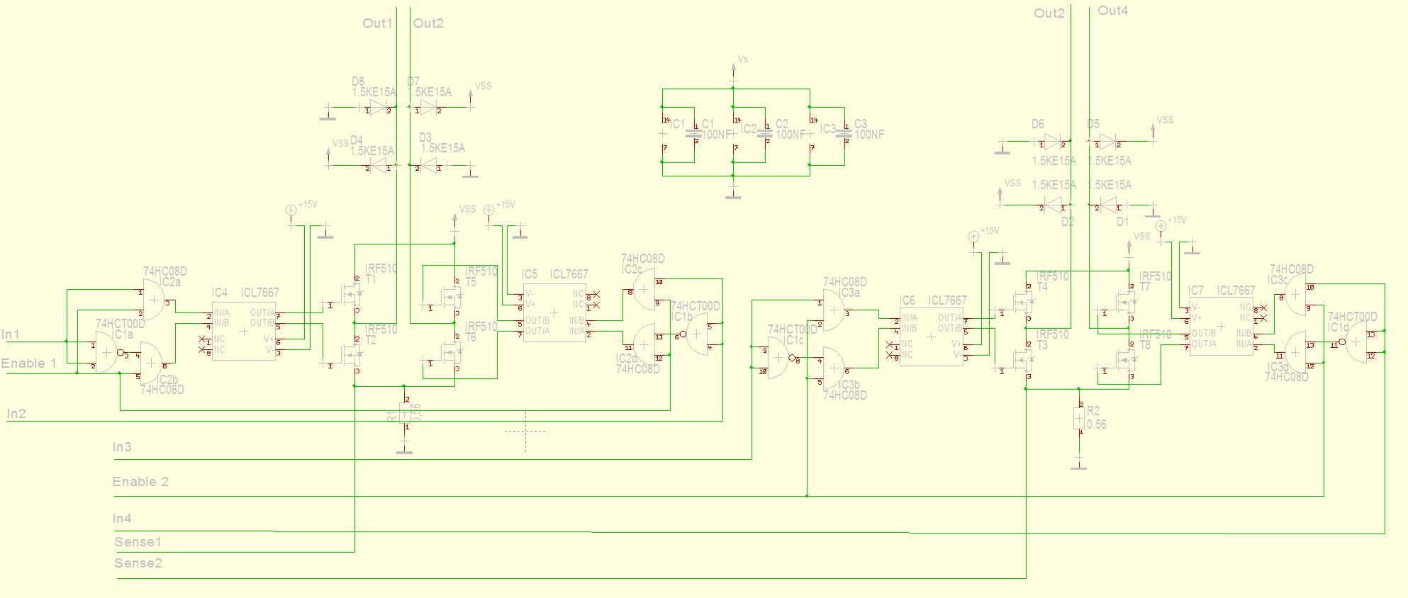

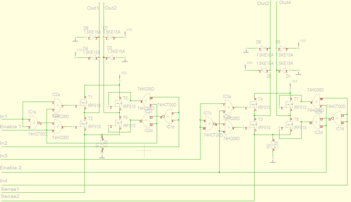

hallo erstmal ^^ ich habe einen Schrittmotor der 4,2A pro Phase brauch, von dem her kann ich die L298er geschichte vergessen. jedoch habe ich noch eine Platine rumliegen, die funktioniert und mit 3xL297 arbeitet also fehlt mir nur noch die durch den Strom ausgeschlossenen L298er auf einer Platine für die Motoren. Ich hab mir gedacht das ich das mit Mosfets lösen könnte außerdem sind die von der Technik her wesentlich moderner als die alten L298. Die schaltung hab ich mir überlegt aber da ich fast noch nie mosfets verbaut hab und mich nur wenig mit mosfets auskenne wollte ich das sie von euch mal gegenkontrolliert wird. achja wie man dem schaltplan entnehmen kann will ich mein schrittmotor bipolar schalten und ich weiß die mosfets brauchen mehr Spannung als die logischen and/nand sachen ausgeben deshalb müsste ich da noch ein Mosfettreiber dazwischenschalten der in der Schaltung verbaute Mosfet muss nicht unbedingt sein wenn ihr ne bessere alternative habt nur raus damit ^^

L6203, gut gekühlt. LMD18200 macht nur 3A.
was heitßt gut gekühlt für dich?^^ reicht da V 6716Z für 2 zusammen oder sogar nur einzeln? http://www.reichelt.de/?;ACTION=3;LA=2;GROUP=C85;GROUPID=3382;ARTICLE=22274;START=0;SORT=-preis;OFFSET=10;SID=254Zngv6wQARkAAHQYzWg2319ad4950e888fda6e84af68828c720 hab den schaltplan mal fertig gemacht

moin moin, für T1, T5..die oben, solltest Du dann P-Channeltypen nehmen. Damit die 7667 "richtig" funktionieren sollten da auch C's ran. In meiner Ansteuerung nehme ich den 7667 und den IRF7389 in SO8 für ca. 3,5A. MfG Pieter

ich hab die 0R56 noch von dem L298er drin, den müsste ich natürlich tauschen. @ pieter ich meinst du das so wie ich es jetzt als ausschnitt geschaltet hab? @ Mawin so große Kühlkörper will ich eigentlich nicht benutzen und ich hab gerne noch nen weng Luft nach oben und der L6203 ist da schon am maximum.
#1317918

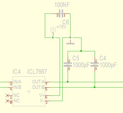

moin moin, nee ohne C4,C5 dafür habe ich neben C6 noch einen SMD-Tantal 10µF/16V direkt unter den PIN vom 7667. Sieh dir die Schaltung mit 2x 2x IRF7389 an, da reicht bei mir die Leiterplatte als Kühlfläche, ca. 2cm^2, allerding sitzt auf dem Modul ein kleiner 12V-Lüfter (40x40mm) der mit 5V betrieben wird. Mit Gruß Pieter
Pieter schrieb: > Sieh dir die Schaltung mit 2x 2x IRF7389 an, [...] wo denn ??^^ Pieter schrieb: > nee ohne C4,C5 dafür habe ich neben C6 noch einen SMD-Tantal 10µF/16V > direkt unter den PIN vom 7667. Ich dachte den C4/C5 brauch der Mosfett damit er schnell schalten kann.

so hab mir mal weil Pieter gesagt hat das ich für den oberen teil P Mosfet´s brauche und für den unteren Teil N Mosfet´s brauche geeignete rausgesucht da ich ja schließlich 4,2A und 24V habe IRF 7416 IRF 7463 ich hab nun die 10uF ergänzt, weiß zwar ned wofür die gut sind und wie du auf 10uF kommst aber ok^^ hier die aktuelle schaltung wie gesagt ich weiß nicht ob es funktioniert wie ich mir das vorstelle wenn ihr fehler findet nur raus damit ^^ des weiteren weiß ich ned ob ich die transistoren kurzschließe in der umschaltphase wie kann ich das verhindern?
Nachtrag: brauche ich bei den Mosfets eigentlich diese dioden oben auch wie beim L298 oder können die weggelassen werden?

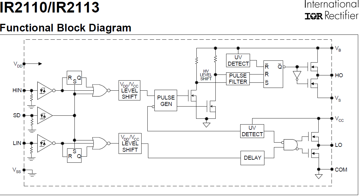

Wenn Enable und In1 high ist, liefert IC2A high und der ICL7667 liefert 0V an den oberen PMOSFET der daraufhin leitet. IC2b liefert low und der ICL7667 legt 24V an den NMOSFET, der daraufhin leitet. Merkst du was? > des weiteren weiß ich ned ob ich die transistoren kurzschließe in der umschaltphase wie kann ich das verhindern? In dem man einen ordentlichen MOSFET-Treiber verwendet, der gleich obere und untere Seite treibt und sich um die Totzeit kümmert, wie IR2110 oder HIP4080, die kommen dann auch mit NMOSFETs klar.

moin moin, >>und sich um die Totzeit kümmert.. NÖ, der Treiber kennt die Totzeit nicht und kann sich daher um nichts kümmern. Für den IR2110 wird nur angegeben, das die Laufzeitunterschiede <10ns sind. Den IRF7389 habe ich wegen SO8 und der Nutzung des breiten Leiterzuges als Kühlfläche für beide FETs genommen. >>ich hab nun die 10uF ergänzt, weiß zwar ned wofür die gut sind und wie du auf 10uF kommst aber ok^^ SMD-Elkos sind i.d.R. low-ESR, können also Stromspitzen gut puffern. Tantal in Bauform TAJ-B passt genau zwischen die PINs des ICL7667. Im Datenblatt ICL7667 sind 4,7µF angegeben. Wenn Du P und N Fets verwendest, passe bei der Ansteuerung auf. MfG Pieter
sind
Stimmt nicht. Der Hersteller spricht von "delay matching" und nennt eine
Einschaltzeit von 120ns und eine Ausschaltzeit von 93ns, also eine
dead-time von 27ns die auf garantiert 10ns genau eingehalten wird. Nicht
ohne Grund enthält der Chip eine Flip-FLop Verriegelung zwischen LO und
HI und einen Funktionsblock namens DELAY und zeigt die Auswirkungen in
einigen Diagrammen. Schau halt einfach mal ins Datenblatt, bevor du das
nächste mal was schreibst.
