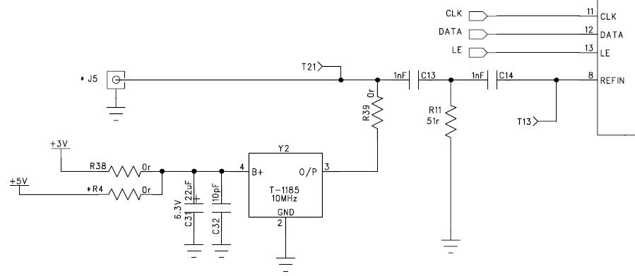

ich habe eine Anfängerfrage. Hoffentlich blamiere ich mich damit nicht
all zu sehr:
Der angehängte Ausschnitt aus dem Schaltplan zeigt einen
10MHz-Quarzoszillator, der das Referenzsignal für einen PLL Synthesizer
liefert. Der Schaltplan ist so auf diversen Evaluation Boards für die
PLL Synthesizer von Analog Devices (ADF4212, 4360...) zu finden.
Bei der angehängten Grafik, welchen Zweck erfüllt die Kombination aus
C13, C14 und R11 vor dem (hochohmigen, d.h. 100kOhm)
Synthesizer-Eingang? Ein Kondensator für die AC-Kopplung, ok - aber der
Rest, wofür ist der gut?
Danke für jede Hilfe !!

Genau das verstehe ich ja nicht, wieso es eben nicht direkt, sondern mit
dieser RC-Anordnung angekoppelt wird. Irgendeinen Hintergedanken wird
diese Anordung ja vermutlich haben - ich komme nur nicht darauf.

> Evaluation Boards
Das ist die Lösung.
Weil keiner weiß, was dort am J5 eingekoppelt wird, folgt erst mal ein
50 Ohm-Abschluss, und dann eine Einkopplung in den REFIN-Pin vom IC.
Vermutlich ist der Y2 auch nur ein Stecksockel, wo die verschiedensten
Oszillatoren eingesetzt werden könnten.
#1317783
Zunächst mal ist dafür gesorgt, dass sowohl der Ausgang des
Taktoszillators als auch der Eingang des IC an einem HF-Lastwiderstand
von 50 Ohm arbeiten.
Nun verschiebt der 51-Ohm-Widerstand die für den Arbeitspunkt der
Eingangsstufe des IC notwendige Gleichspannung erheblich, also muss eine
DC-Sperre zwischen  R und Eingang geschaltet werden.
Auch der Ausgang des Taktoszillators verträgt es anscheinend nicht, wenn
er gleichspannungsmäßig mit 51 Ohm gegen Masse geschaltet wird, auch
hier ist eine DC-Sperre notwendig.
