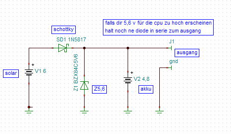

von Klaus D. (kolisson)
hallo,
bei solchen kleinen solargeschichten lohnt es kaum irgenwas
umzuschalten.
glaub mir.
im anhang die meines erachtens beste lösung.
gruss klaus
von cmb (Gast)
klingt doch sehr interessant. Die 5,6V brauche ich als Ladespannung? Ich
dachte es reichen auch 5V?
Wenn die Solarzelle mit 300mA in mein Akkupack reinhaut, habe ich Angst
dass der Ladestrom zu hoch sein wird ( ~ C/5 ). Habt ihr Erfahrungen
damit, auch in Bezug auf Überladung bei diesen Ladeströmen?
Also mein ATTimy verträgt 2,7-5,5V. Reicht es dann also eine 3V Z-Diode
in Reihe zu schalten? Ich denke dann kann er auch die vier Zellen im
Pack bis 0,75V leer ziehen, falls es mal lange dunkel bleibt.
Gruß Jonas
von cmb (Gast)
Ups, fehler selbst erkannt.
Klaus meinte den Spannungsabfall über der Z-Diode.
Aber wie sieht es aus wenn da 5,6V dem Akkupack einheizen und es
überladen wird? Könnte man den Ladestrom nicht mit einer Drosselspule
begrenzen?
ja ... was ist denn das jetzt mal für ein akkupack ?
nu sag doch mal
gruss klaus
p.s. wenn  du was von 4,8 volt akkupack erzählst, gehe ich zwangsläufig
davon aus, dass es 4 stck nicad oder nimh sind.  also veranschlage ich
schonmal mindestens 1,m35 volt je zelle  .....
... das wären dann schonmal 5,4 volt.
.. gleichzeitig erwähnst du eine solarzelle mit 6 volt ...  wobei
annehme, dass das der betriebswert und nicht die leerlaufspannung ist.
zudem verlieren wir beim laden durch die antiretourdiode auch noch so
0,2 bis 0,3 volt.
z-dioden gibt es ja nur in gewissen  spannungen. etwas so um die 5,7volt
halte ich aber da ganz angebracht, da sich das mit der stromproduktion
der solarzelle und den akkus ganz gut einpendeln wird.
evt. macht es sinn sich eine einstellbare powerzener zu bauen
(schaltplan kann ich dir geben) damit bei abklemmen des akku die
zenerdiode und anschliessend der rest gegrillt wird.
gruss
von cmb (Gast)
Hallo Klaus,
Es ist ein eingeschweißtes Pack von vier NiMH und 1100mAh.
Solarzelle liefert im Leerlauf bis zu 11 Volt. Dauerstrom kann sie 300mA
bei 6V. Ich denke das Akkupack liefert auch ein wenig mehr, wie du schon
sagtest.
Denkst du / Denkt ihr eine normale 1,2W Zener hält der Belastung stand?
Der Schaltplan für eine Powerzener würde mich doch sehr interessieren.
Danke schonmal.
Gruß Jonas

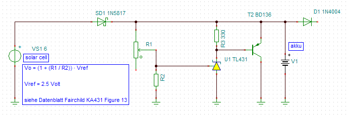

hallo,
besser als die genannte zenerdiode ist tatsächlich die
powerzener-schaltun.
da ist man dann auf der sicheren seite und zudem ist die zenerspannung
genau einstellbar.
anbei die empfohlene schaltung.
gruss klaus
von cmb (Gast)
Erstmal danke für den Schaltplan, diesen werde ich so übernehmen :-)

wenn du die powerzener auf ladeschlusspannung (oder etwas darunter)
einstellst hast du eine maximalspannung am akku von etwa 5,4 volt.
deine minimalspannung ist kurz untehalb von 4.8V
eigentlich passt das ja zu deinem modul.
wenn du auf nummer "Sicher" gehen willst, knallst du halt noch eine
schottkydiode zwischen laderegler und schaltung und reduzierst damit den
spannungsbereich um jeweils 0,2 bis 0,35 volt.
deine idee mit dem spannungsregler ist eher kontraproduktiv, da diese
regler einen eigenstromverbrauch haben. (je nach typ einige
milliampere).
gruss klaus
ps.
hab gerade mal das datenblatt gelesen.
dein DS1820 kann sowieso in weitem spannungsbereich aebeiten und ich sah
keinen hinweis darauf, dass die messwerte eine abhängigkeit von der
versorgung haben.
also mach einfach die schottky an den ausgang , dahinter noch nen 100nF
und nen 10 bis 100 uF und gut ist.
