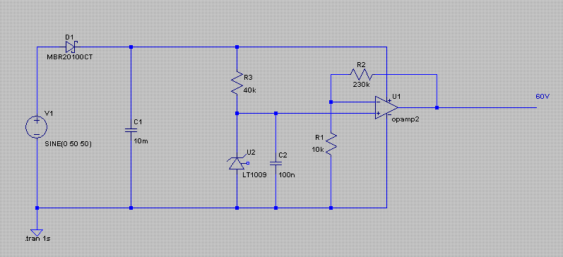

Hi @ all,
ich wollte euch mal bitten über das Angehangene Schaltbild zu schauen
und mir mitzuteilen, ob diese Art Aufbau eines Netzteils funktioniert.
-Sollte ich noch weitere Kapazitäten einbauen?
-Sollte die Referenz durch mehrer Kaskadierte Z-Dioden genauer gemacht
werden?

60 V bei wieviel Laststrom? Welche Genauigkeit?
In Deiner Schaltung brauchst Du einen OPV für fast 100 Volt zulässiger
Betriebsspannung. Diskret aufgebaut dürfte einfacher werden.

Wollte wissen ob es von der Theorie klappt.
80-90V Spannungsfestigkeit sollten reichen.
Bei einem Aufbau mit OP hab ich eine komplette Schutzschaltung.
Ohne diese muss ich im Kurzschlussfall mehrere 100W am Kühlkörper
verblasen.
Da kauf ich lieber nen teuren OP und spar am Kühlkörper.
Beim OP dachte ich an LM3886 oder TDA7293.
Rechne so mit 5A pro OP wenn ich mehrere parallel schalte aber das ist
im Moment eher nebensächlich.
Frage ist ob die Referenz ausreicht und ob ich ggf. in das Feedback paar
Kapazitäten gegen Schwingungen einbauen sollte.

von MaWin (Gast)
Nö.
macht bei 90V nur mal eben 450 Watt Verlust.
Dein 'Konzept' liegt so weit jenseits von realistischen Werten,
dass das niemals funktioniert.
> verblasen. Da kauf ich lieber nen teuren OP und spar am Kühlkörper.
Du guckst dir mal das Digramm 'save area' im Datnblatt an, und siehst
(erst mal dass das Disgramm schon bei 70V aufhört), dass die Dinger
nicht mal 1A bei 90V schaffen und das nicht mal 1/10tel Sekunde lang.

Einen großen Kühlkörper brauchen die OPVs auch. Die integrierten
Schutzmaßnahmen sind für den Notfall gedacht und nicht zur Ausnutzung in
Deiner Applikation. Für eine Gleichstromanwendung wäre ich mir nicht
sicher, ob die Parallelschaltung für den TDA7293 nutzbar ist. Ich rechne
mit großer Schwingneigung.
Deine 5A finde ich viel zu optimistisch (Ptot=50Watt). Außerdem ist eine
Einweggleichrichtung für diese Ströme nicht die beste Lösung.
Da Du scheinbar 10A brauchst, sind Deine 80-90 Volt am Lade-C im
Leerlauf auch zu niedrig angesetzt.
Ergo: Ist keine gute Lösung.
Schaltnetzteil auf 65 Volt, dann analog auf 60 Volt stabilisieren.
Die Kühlkörper werden so oder so groß werden.

Das ist nur eine minimale Skizze ob man das einfach so mit der
Referenzspannung machen kann.
Das die Leute hier nie die Fragen beantworten sondern alles andere
hinterfragen müssen.
Auf dem Bild (Skizze) sieht man doch keine Angaben an Leistung Strom
etc. es ist nur eine Prinzipskizze.
@  MaWin
Wie kommst du auf 450W Verlust?
Erstmal bei 50V AC Sinus entstehen keine 90V höchstens 70V.
Das sind 10V Dropout
Also 5A bei 10V sind 50W.
Als nächstes. Die Kurzschlusssitiuation ist kein Normalfall. Wenn ein
Kurzschluss eintritt greift die interne Schutzschaltung. Wenn ein
Kurzschluss mit erhöhter Wahrscheinlichkeit auftreten könnte, dann hätte
ich mehrer Transistoren parallel geschaltet und würde das Netzteil auf
die Kurschlussleistung dimensionieren.
Wiso kommst du mir mit dem " Digramm 'save area' ".
Das sagt doch absolut nicht aus. Das ist auf das erzeugen eines
Sinusausgangssignals bezogen.
Wiso schon wieder 1A bei 90V
Es gibt keine 90V

von MaWin (Gast)
Weil ich von einer regelbaren Spannungsquelle ausgegangen bin.
Wenn du nur konstante 60V liefern musst, sind ca. 10V richtig, damit
sind 5A möglich.
Dann bau mal. Dein Siebelko reicht für keine 3A.
