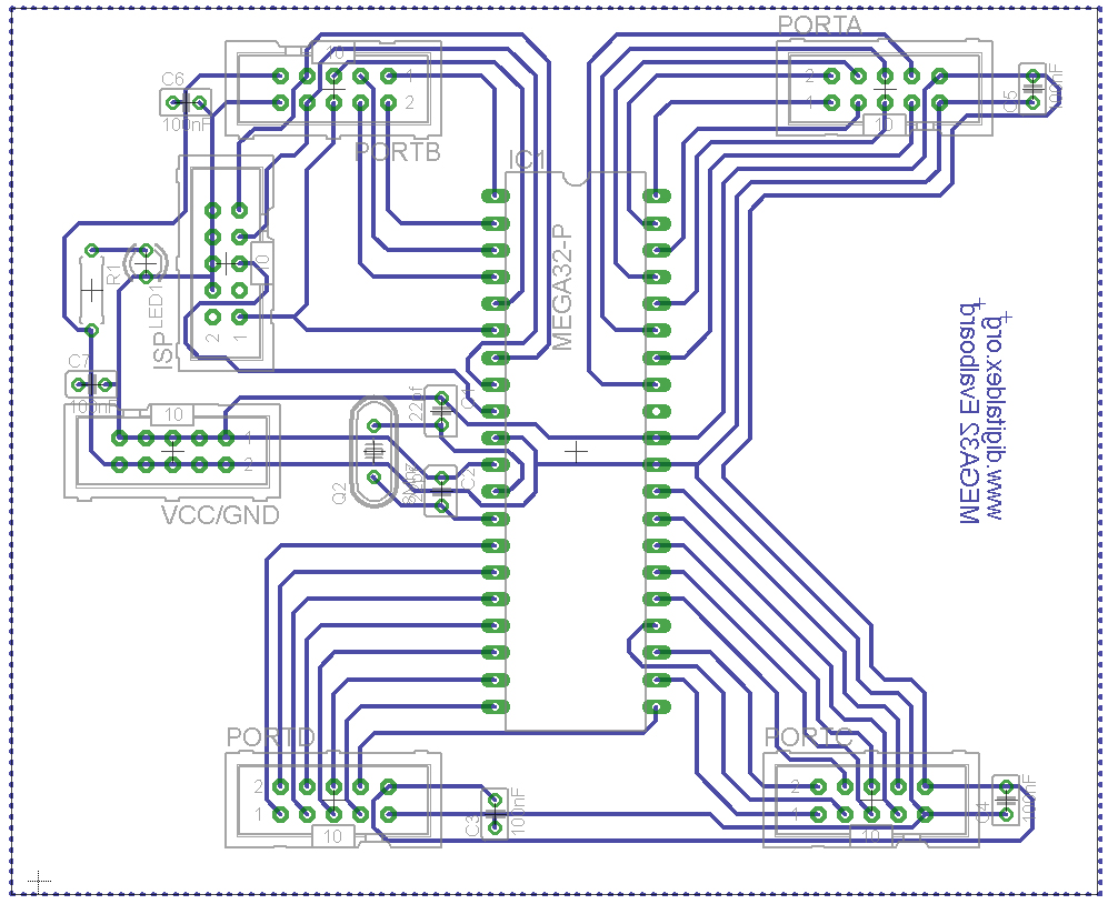

Ich möchte mich in nächster Zeit ein wenig mit den AVR uC`s befassen.
Nachdem ich mir nun einiges zum Thema angeschaut habe und kein Geld für
ein Testboard ausgeben möchte habe ich mir eben selbst eins in Eagle
erstellt. Es handelt sich dabei um ein Minimalboard. Alle I/O Leitungen
gehen auf Wannenstecker und werden, der flexibilität wegen, dort auf die
Peripherie geschickt. Ich würde nur gerne, bevor ich weiter mache,
wissen ob der Schaltplan so auch funktionsfähig wäre.
Ich würde vor allem gerne wissen ob der ISP Stecker so richtig
verdrahtet ist um später den Mega32 mit USBProg zu bespielen.
MFG
Andre
Das übliche:
Zwischen jeden Vcc und dem zugehörigen GND gehören 100nF Kerko
> verdrahtet
sieht für mich nach der Standard-10pol ISP Beschaltung aus.
Ach eh ich es vergesse. Wenn ich später auch mal den ADC unter die Lupe
nehmen möchte, wäre es da sinnvoller AREF mit +5V zu beschalten oder
lasse ich den Pin offen und nehme die interne Referenzspannung?
AREF häng ich immer mit nem 100nF gegen GND. Dann zerschiessts dir
nichts, falls du zufällig mal die internen 2,56V auswählst.
Kannst ja dann trotzdem die Spannung an AVCC auswählen.
 damit war gemeint:  die gehören so nah wie möglich an den Controller.
wenn du später vor hast, Signale bis 5V zu messen, ja. Aber diese +5V
für den Pin sollten sehr gut gesiebt sein.
> oder lasse ich den Pin offen..
wenn offen, dann zumindest mit einem 100nF abblocken.

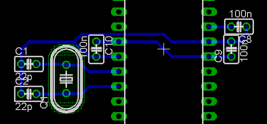

Hi
ich würde den C9 auf die andere Seite vom Mega schieben kannst doch
direkt vor die Pins 30 und 31 setzen. Ist doch das gleiche Raster.
Genauso den C10 direkt vor die Pins 10 und 11.
Also C9 und C10 so wie im Schaltplan.
Und den Quarz würde ich auch in Richtung Schaltplan anordnen Quarz so
nahe wie es geht vor 12 und 13 platzieren. C1 und C2 dahinter.
Ungefähr so wie auf dem Bild.
Gruß MISZOU
