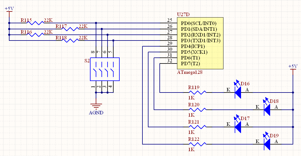

ich arbeite derzeit mit einem uC... es ist ein ATmega128.
Arbeiten heißt, dass ich die Hardware für einen Kumpel baue/vorbereite,
aber leider keinen blassen Schimmer habe, wie ich testen soll, ob meine
Hardware auch funktioniert. Mein Kumpel ist auch gerade im Urlaub und
nach seiner Rückkehr wollte er eigentlich loslegen. Da ich aber ungern
in Griechenland anrufen will um das zu klären, frage ich hier nach.
Ich kann den Controller ansprechen (connect via AVR Studio, mkII und
ISP) und habe auch schon den externen 10MHz Kristall via Fuses aktiviert
und er schwingt auch.
Nun will ich ein kleines simples Programm testen.
Da ich mich mit Programmierung noch nie groß auseinandergesetzt habe
(nur die Grundlagen im Studium), habe ich an vier LEDs und einen 4fach
Dipschalter gedacht.
Nun möchte ich einfach mit jedem Dip eine LED aus- oder anmachen... mehr
nicht.
Die LEDs hängen an PD4/5/6/7 und die Dipschalter hängen an PD0/1/2/3.
Schaltplan siehe Bild im Anhang.
Wie kann ich ein solches Programm umsetzen?

Hier werden komplette Porst definiert, aber wie kann ich die einzelnen
Ein-/Ausgände des POrtD ansprechen bzw. festlegen?
Ausgänge => PD4, PD5, PD6, PD7
EIngänge => PD0, PD1, PD2, PD3

Wir sind hier im GCC Forum, also Programmierung in C mit der GNU
Compiler Suite. Daher:
#include <avr/io.h>
int main(void)
  // Initialisierung Hardware
  DDRD = 0xF0; // PD7-PD4 Ausgang und PD3-PD3 Eingang
  // endlose Arbeitsschleife
  while(1)
    // Ausgang = Eingang
    // LED und Schalter beide low aktiv
    PORTD = PIND << 4;
OP

.include "m128def.inc"      ;µC ist der mega128
         ldi  r16, 0xF0
         out  DDRD, r16     ; Pins 4-7 am Port D als Ausgang konfigurieren
                            ; Pins 0-3 am Port D als Eingang konfigurieren
loop:
         in   r16, PIND     ; an Port D anliegende Werte (Taster) nach r16 einlesen
         swap r16           ; in r16 bits 0-3 mit bits 4-7 vertauschen
         andi r16, 0xF0     ; nicht benötigte bits 0-3 löschen
         out  PORTD, r16    ; Inhalt von r16 an Port D ausgeben
         rjmp loop          ; Sprung zu "loop:" -> Endlosschleife
Das könnte funktionieren. Ist aber ungetestet, da ich sowas auch eher in
C machen würde anstatt in Assembler. Es wird vorrausgesetzt, das die
LEDs an GND verschaltet sind. Ausgabe ist sonst invertiert.
