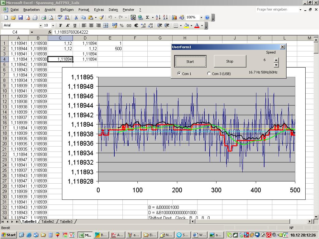

Jens G. schrieb:
> Genau - Super Auflösung, und trotzdem daneben ;-)
Was ist daran auszusetzen? Es gibt keine Referenz die bei 24Bit auf 1LSB
genau ist! Auch das Thermometer was ich gebaut habe war nicht auf
absolut auf 0,001°C genau. Bestenfalls auf 0,1°C (war allerdings der
Sensor schuld). Aber man konnte Tendenzen von 0,001°C erkennen, bzw. den
Unterschied. Also Relativ war es schon auf 0,001°C genau. Und eine
Änderung von 0,001°C bedeutet eine Widerstandsänderung von gerade mal
390µOhm.
@ Michael
Vorausgesetzung ist das die Referenz rauschfrei ist. Aber selbst der ADC
rauscht ja. Dann braucht man die letzten Bits nicht wegwerfen. Ohne
Mittlung geht das wie andere geschrieben haben ja auch nicht.
Im Prinzip hast du recht. Das wäre aber nur dann der Fall wenn wir uns
darauf verlassen würden das die Stromquelle z.B. 10mA abgibt. Mist man
nun die Spannung über dem zu mesenem Widerstand  teilt man U/10mA = R.
Wäre der Strom nun ungenau stimmt auch der Widerstand nicht!.
Aber der ADC hat einen Differenziellen Referenzeingang. Dort wird ein
genauer (!!!) Referenzwiderstand angeschlossen. So wird der Strom in
eine Spannung gewandelt und dient als Referenz. in Reihe dazu den
zubestimmenden Widerstand und diese Spannung an den Eingang des ADCs.
Ein ADC macht nichts anderes als das Verhältnis der beiden Spannungen zu
bestimmen. In diesem fall (U unbekanter R) / (U bekannter R) Was genau
das Verhältnis der beiden Widerstände entspricht. Der Strom der da durch
fließt spielt überhaupt keine Rolle mehr. Die Interne Referenz
eigentlich auch nicht. Wird hier garnicht benutzt.
Angehängt :
Das war eine Messung mit der Internen Referenz an einer Trockenbatterie.
Der ADC rauscht natürlich. Lag aber auch am Layout und der naja sagen
wir mal etwas Luftschaltung.
Gruß Ralf

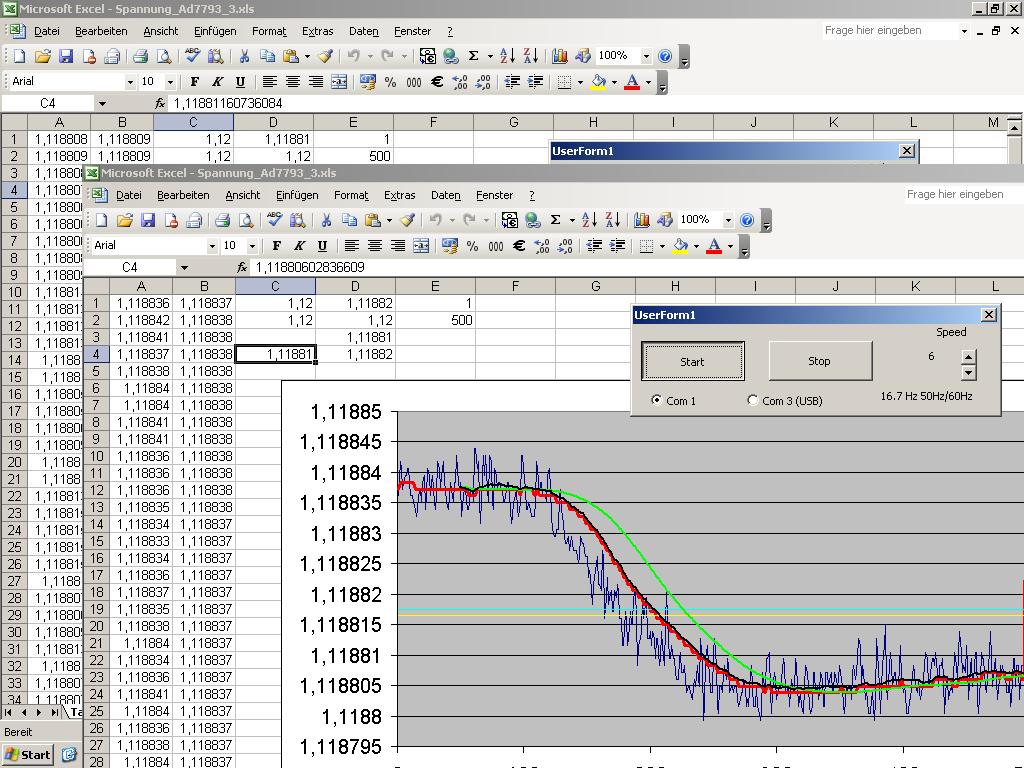

#1322224
Hier auch noch mal die selbe Messung. Die Trockenbatterie wurde nur für
eine sekunde angefast. Die Temperaturänderung führte zu einer direkten
Spannungsänderung.
Nochmal zum Widerstand messen:
Mein Hauptproblem war natürlich der Referenzwiderstand. Da war erst ein
normaler drin. Aber der hatte einen TK von 100. Wenn man mit dem finger
den Referenzwiderstands kurz anfaste, führte das schon zu sehr großen
änderungen im Messwert. Habe dann einen mit tk 5 genommen. Das war schon
sehr zufriedenstellend. habe jetzt gesehen das es sogar welche mit TK
0,2 gibt. Naja knapp 20EUR das stück :-)
Gruß Ralf
