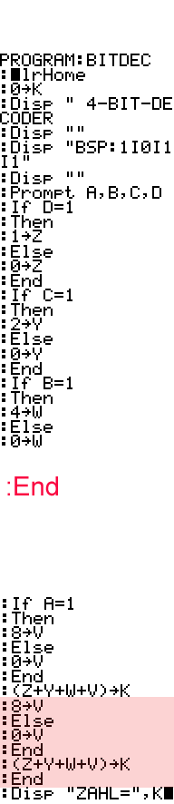

Hallo liebes Forum,
ich habe mit meinem Taschenrechner (TI84+) ein Programm entwickelt, das
zur Decodierung eines 4-Bit Schlüssels benutzt werden kann. Doch wenn
ich das ausführ, funktioniert auch die Abfragung der 4 Bits doch am
Schluss  kommt wenn ich 1,1,0,0 für A,B,C,D eingeb die Zahl 0 raus.
Eigendlich müsste das doch 14 geben.
Ich hab mal die Befehle aus dem Programm-Editor rauskopiert (siehe
Anhang).
Falls ihr den Feghler finden würde ich mich sehr freuen.
Gruß Marvin
OP (Firma: hab keine) #1319176
Ja aber welche? Bzw. deren Funkion zu wissen wäre nicht schlecht ;).
Der eigentliche Sinn meines Decoders (ist erst ein "Prototyp" soll dazu
dienen, Flaschencodes (die wo unter dem Pfandzeichen stehen)
entschlüsseln zu können. Das ist doch nur eine Zahl oder?
Ich bin dauernd in der Schule (wenns langweilig ist(Erdkunde...))
programme zu schreiben. Manchmal fällt mir nix ein und ich muss der
Erdkundestunde opfer bringen ;-).
Also bin ich für Vorschläge gerne bereit!
Gruß Marvin
