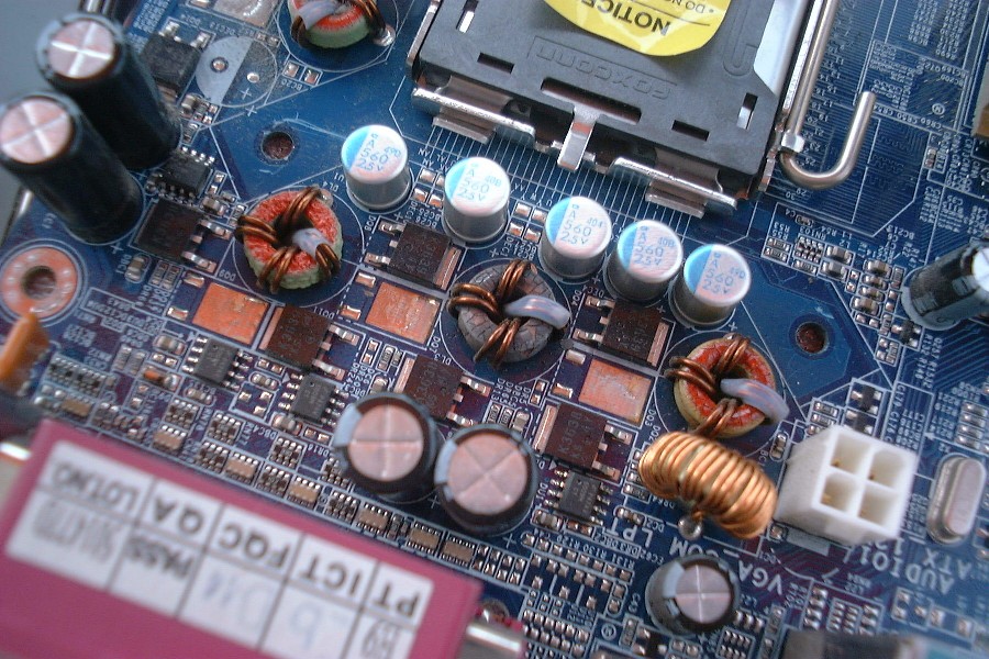

Auf dem Board aus dem angehängten Bild sind die Spulen des Schaltreglers
im Laufe des Betriebes nach längerer Zeit so heiß geworden, daß der Lack
sich kräuselte, bei der mittleren sogar verschmorte. Der Rechner war mit
dem Prozessor in Betrieb, mit dem er komplett geliefert worden war,
nicht übertaktet.
Der Rechner lief bis zum Schluß, roch aber am Ende nach längerem
Betrieb.
Woran kann das liegen? Die Elkos sehen alle gut aus. Ist der Schaden
reparabel? Board ist nicht verkohlt, und abgesehen von den thermischen
Problemen lauffähig.

(Firma: vyuxc) #1319976
Sieht nach einem 3-Phasen-Coreregler aus. Hast du Oszi? Wie sieht das
Signal am Switchnode aus? Welcher ReglerIC ist da zuständig?
Generell: Wenn die Temperatur nicht über die Curie-Temperatur der Spule
gekommen ist gibts keine Probleme. Daß die Lüftung shice ist riechst du
ja selber ;-))
#1319994
Sebastian schrieb:
> Was mich interessieren würde ist, ob man das Board unter entsprechend
> verstärkter Kühlung weiterverwenden kann, oder ob die Spulen geschädigt
> sind (Kern ausgeglüht oder was weiß ich...)
Ich würde es nicht mehr verwenden:
Auch Ferrite haben nur eine begrenzte Lebensdauer die stark von der
Temperatur abhängt. Werden sie zu heiß, verlieren sie an Permeabilität.
Durch den höheren Spitzenstrom wird die Spule dann noch heißer usw. bis
irgendwann ein Halbleiter durchbrennt.

Gast #1320796
Der Regler basiert auf einem Fairchild FAN5019. Datenblatt:
http://www.datasheetarchive.com/pdf/Datasheet-018/DSA00311943.pdf
Die Schaltung ist als 4-Phasen-Design angelegt, die vierte Spule ist "um
die Ecke" an der Seite des Prozessorsockels. Die Spulen sind
unterschiedlich stark geschädigt.
Ich nehme an, die Eigenschaften der Spulen sund kritisch und Ersatz muß
aus einem vergleichbaren Board ausgeschlachtet werden?
Im Datenblatt werden, allerdings für das 3-Phasen-Design, folgende Werte
genannt: 650nH, 26A, 1.6mΩ. Dürfte als Einzelstück schwer beschaffbar
sein.

Gast #1320839
GA-8I915PMF-AE. Ist kein übermäßig edles Board. Dennoch, wenn sich
irgendwo Spulen finden, könnte ich die in der Firma nach Feierabend über
dem Lötbad tauschen. Mit dem herkömmlichen 50-Watt-Lötkolben könnte das
nämlich tatsächlich zum Problem werden.

(Firma: vyuxc) #1320956
> sein.
Nee, ist halb so wild. Kann man sogar selberwickeln <:-)
Was hängt am Pin13 für ein Widerstand dran? Ausmessen. Damit kannst du
nach TPC1 die Frequenz bestimmen(**). Danach sucht man sich einen netten
Kern bei Amidon (*)raus, der bei dieser Frequenz  und 6-8 Wicklungen
eine Induktivität von 680n-1µ hat. Gerne eine nummer größer wie das
Original, das war ja etwas unterbelichtet. 1,5mm^2 CuL draufwickeln,
fertich.
(*) gibts bei Reichelt, kuck mal die FT Materialien an.
(**) Master Clock freq. /4 teilen.
Gast #1321098
Wow, danke, das ist doch mal ein toller Tip! Die Originalspulen haben
eigentlich nur 4 Wicklungen, zwei Drähte sind parallel geführt.
"Größer" ist mechanisch zu verstehen, nicht von der Induktivität her,
oder?
Gast #1321677
Der Widerstand hat (gemessen) 100 kOhm. Das wären dann ungefähr 500 kHz
Schaltfrequenz, den 4-Phasen-Betrieb bereits berücksichtigt.
Von den bei Reichelt angebotenen Ferritkernen kommt dann wohl nur das
Material 77 in Frage. Wenn er etwas größer sein soll als die
verwendeten, wäre da z.B. der FT82-77. Der erreicht jedoch bereits mit
einer Windung 1175 nH. Ist eigentlich schon fast zuviel. Der FT 50-77
wäre etwas kleiner.
Ist es unkritisch, tatsächlich eine Spule mit einer Windung einzusetzen,
oder belastet das den Kern sehr ungleichmäßig? Sollte man lieber einen
Eisenpulverkern benutzen? Den gibt es zwar nicht bei Reichelt, aber bei
Amidon direkt, wie es aussieht.
#1321846
Sebastian schrieb:
> Sollte man lieber einen Eisenpulverkern benutzen?
Meinem (allerdings nicht sonderlich umfangreichen) Schaltregler-Wissen
nach, nimmt man für Speicherspulen besser Eisenpuler (wegen dem
"Luftspalt").
"Amidon Eisenpulver-Ringkerne" sind bei Reichelt sogar eine eigene
Produktkategorie (mit 63 Einträgen).

Gast #1898199
also wenn ich das Board jetzt ohne daß es vorher gebrannt hat, so sehen
würde, würde ich sagen: das sind die kleinsten und komischsten
spannungswandler-spulen, die ich jemals gesehen habe. auf allen anderen
boarden habe ich bisher größere spulen gesehen, auch mit mehr windungen
drauf. also ich könnte mir vorstellen, daß es eine fehlerhafte serie mit
dimensionierungsfehler ist oder es wurden ausversehen falsche kerne
bestückt. vielleicht hat sich jemand beim design oder bei der bestückung
mit nem zahlendreher vertan. der Pin-abstand würde für mich eher für die
neuen kleinen E-Kern spulen passen, nur daß diese dann um 45 grad
verdreht dadrauf gepaßt hätten.
