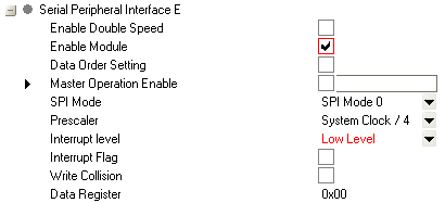

von Hans M. (anno)
So sehen die Einstellungen aus, wie sie im AVR Studio angezeigt werden
(Anhang).

Das Problem ist, dass ich im Debugger sehe, dass das Datenregister des
SPI-E Ports garnicht beschrieben wird.
warum weiß ich allerdings auch nciht.
von Hans M. (anno)
ok ich habe die lösung gefunden.
warum auch immer, aber es funktioniert nur, wenn ich beim spi das
interrupt level auf High setze.
Hast du die Interruptlevel-Ebenen freigegeben im PMIC?
von Helmut R. (heru01)
das wäre auch meine nächste Frage gewesen... ;-)
von Hans M. (anno)
ja, ich habe alle drei interruptlevel low, med und high freigegeben.
