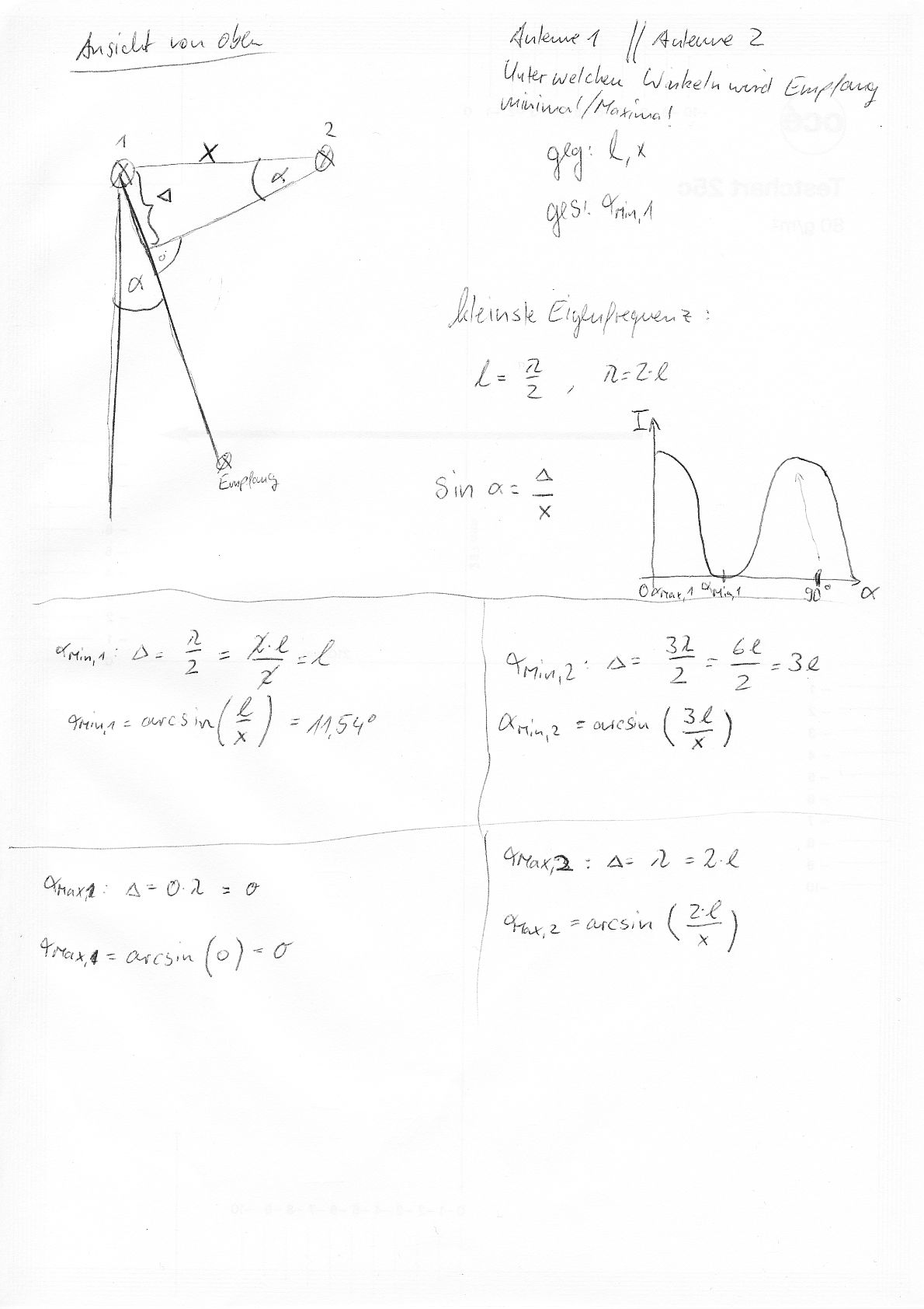

Ich habe Probleme einen Ansatz bei einer Aufgabe zu finden:
Zwei parallele Senderdipole stehen vertikal im Abstand x in der Luft.
Sie sind l lang und sind beide in Phase und schwingen mit der gleichen
Frequenz (niedrigste Eigenfrequenz). Jetzt ist gefragt, unter welchem
kleinsten Winel kein Empfang mehr möglich ist.
Die Schwingfrequenz ist dann c / lambda. Wobei Lambda l / 2 ist und c
die Vakuumlichtgeschwindigkeit.
Aber wie finde ich denn den kleinsten Winkel heraus, wo sich die Wellen
destruktiv überlagern?
Erste Überlegungen haben mich zu dem Doppelspaltversuch von Young
geführt, frage mich aber ob mich das überhaupt weiterbringen könnte.
Muss man eventuell nur rein geometrisch da rangehen? Also von wegen, der
tiefste Punkt liegt dann auf halbem Abstand der Antennen.
Und dann den Winkel irgendwie über Trigonomtrie herausfinden?
Sitzen schon seit 2 Tagen zu viert vor der Aufgabe, Kleiner Tipp wäre
nett :D

Hmm. Schnellschuss
Die Punkte müsste doch von Antenne1 in einer Entfernung von n * lambda
entfernt sein (lamda ... Wellenlänge der Schwingung, n ... beliebige
natürliche Zahl > 0 )
Und er müsste von Antenne2 in einer Entfernung m * ( lambda + lambda/2 )
entfernt sein (m ... andere beliebige natürliche Zahl > 0 )
d.h. du hast 2 Scharen von Kreisen um jede Antenne (abhängig von jeweils
n bzw. m) deren Schnittpunkte du bestimmen musst.
Der kleinste Winkel (zur Verbindungsachse Antenne1 - Antenne2), bezogen
auf Antenne1, musste sich dann ergben, wenn m das erste mal gross genug
ist, so dass m * ( lambda + lambda/2 ) größer als der Abstand der
Antennen ist und n gleich 1 ist.
Mit diesen Werten für n und m kannst du die Kreise zum Schnitt bringen,
die Koordinaten der Schnittpunkte ausrechnen (die werden symetrisch zur
Achse sein) und damit den Winkel

Danke Karl Heinz,
Heute hat der Professor dann das Rätsel aufgelöst und ich meine, ich
habe jetzt erst so richtig verstanden worum es bei der aufgabe geht ;)
Leider war die Aufgabe ohne Zeichnung, das hätte evtl. geholfen.
Die Herleitung der Formel ging über den Gangunterschied. Der muss bei
destruktiver Interferenz Lambda/2, 3Lambda/2, ... sein. Das hast du ja
auch schon angedeutet, war mir auch klar.
Man kann jetzt aber den Gangunterschied direkt in der Zeichnung
"sichtbar" machen. Dann noch ein wenig Trigonometrie und fertig. Ich
hänge gleich mal die Zeichnung an.
