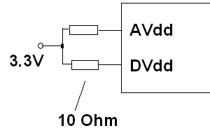

ich habe mehrfach in Schaltplänen gesehen, dass bei IC's mit getrennten
Spannungseingängen für den Analog- und den Digitalteil beide Eingänge je
über einen kleinen Widerstand (Größenordnung ~5-10 Ohm) an eine
gemeinsame Spannungsversorgung angeschlossen werden (siehe angehängtes
Bild).
Gemeinsame Spannungsversorgung ist klar, aber was bewirken die
Widerstände? In den Datenblättern der IC's tauchen diese zusätzlichen
Widerstände in der Regel nicht auf.
So alleine haben die nicht viel Sinn.
Wenn an den Pins noch Entkoppel-Cs sind, dann schon eher - man versucht
damit, den Dreck, den der Rest der Schaltung und auch der DVdd
produziert, vom AVdd fernzuhalten. Außerdem kann man damit
Ground-Bounce-Effekte etwas reduzieren.
Ich würde kleine Spulen nehmen, einige µH, oder Ferrit-Beads. Das ist
dann dynamisch etwas entkoppelt, aber der DC-Spannungsbfall ist
wesentlich kleiner.
Vielen Dank, damit hatte ich es jetzt gar nicht in Verbindung gebracht.
Bringt so etwas - zusätzlicher Widerstand oder Spule in Serie - denn
noch spürbare Verbesserung im Vergleich dazu, wenn man nur
Entkoppelkondensator(en) verwendet?
Mit der Beschaltung habe ich auch recht gute
Ergebnisse erzielt.
------VCC---.----Spule----.
            R  C          R  C
            R  C          R  C
            R  !          R  !
            !  GND        !  GND
          µP-VccDigit    µP-VccAnalog
In einer Applikation (war es Analog-Devices??) fand ich eine Lösung, die
statt der Spule zwei antiparallel geschaltete (Schottky) Dioden
verwendet werden. Das soll verhindern, daß z.B. bei Power-On die Analoge
bzw. die Digitale Versorgung des µC zuweit (>0.5V) auseinander driften.
Manchmal hängt an der Anaolgen Vcc noch ein OP-Amp.
Einen schönen Sonntag
Miraculix
Klar - du musst nur betrachten, wer die Störungen mit welchem
Innenwiderstand generiert. Und mit einem Filter aus R oder L und C wirkt
eben ein Tiefpass erst.
Ob man das aber machen muss (... spürbare Verbesserungen ...), hängt
natürlich von der Empfindlichkeit der eingesetzten Schaltung ab und von
den vorhandenen Dreckschleudern.
Bei hochauflösenden AD-Wandlern, Sensorsignalen, Mikrofonvorverstärker
etc. empfiehlt sich ein Nachdenken über solche Maßnahmen auf jeden Fall.
