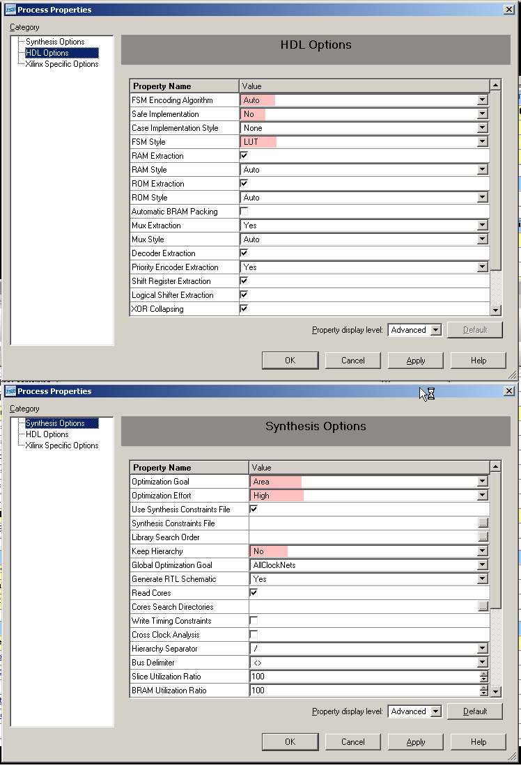

Hallo zusammen, Gibt es bei Xilinx ISE irgend ein .ini File oder ähnliches, in welchem die Projekteinstellungen gespeichert sind? Hintergrund: ich möchte im Versionsverwaltungssystem nur soviel wie nötig ablegen, das Endresultat aber trotzdem einigermassen reproduzieren können. Was ich sicher brauche sind alle Design und Testbench Files (*.vhd, *.ucf) Was brauch ich sonst noch? Muss ich die .ise Datei ablegen oder lassen sich die Parameter anderweitig (am liebsten in Textform) extrahieren? Oder ist es wohl einfacher, die Daten händisch in einer Textdatei abzulegen? Wie machen das die FPGA Profis? Wie sichert ihr eure Projekte? Im Anhang befindet sich ein Bild zur Klärung, um welche Daten es geht.

ab der 11.1: .xise
Stimmt - die ISE Version habe ich nicht angegeben... Ich arbeite mit ISE9.2.03i
#1320422
also hast Du einen Grund "up-zu-daten" ?! ".xise" ist (endlich !!) ein Textfile und reicht aus, um ein komplettes Projekt tu definieren
Gast schrieb: > also hast Du einen Grund "up-zu-daten" ?! > ".xise" ist (endlich !!) ein Textfile und reicht aus, > um ein komplettes Projekt tu definieren Könnte sein, dass das ein Grund wäre... Dem steht die alte Weisheit gegenüber: "Never touch a running system" Was ist wohl höher zu gewichten? By the way: kann auch die neueste ISE Version parallel zu älteren Versionen auf dem Rechner installiert sein? Bisher konnte durch Ändern der "XILINX" Systemvariablen zwischen den Installationen gewechselt werden.
Martin Kohler schrieb: > Gast schrieb: >> also hast Du einen Grund "up-zu-daten" ?! >> ".xise" ist (endlich !!) ein Textfile und reicht aus, >> um ein komplettes Projekt tu definieren > > Könnte sein, dass das ein Grund wäre... Ein gewaltiger sogar. Endlich richtiges xml, was auch bei Subversion viel besser klappt. > Dem steht die alte Weisheit gegenüber: "Never touch a running system" Naja. Die 11.2 läuft erstaunlich gut. Nicht perfekt, aber das ist bei einem so riesigem Programm ja fast unmöglich. > Was ist wohl höher zu gewichten? Musst du selbst entscheiden. > By the way: kann auch die neueste ISE Version parallel zu älteren > Versionen auf dem Rechner installiert sein? > Bisher konnte durch Ändern der "XILINX" Systemvariablen zwischen den > Installationen gewechselt werden. Nee, das ist wie gehabt.

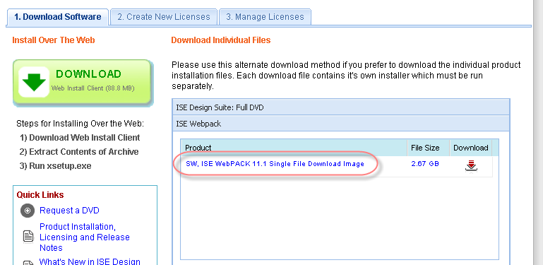

Version 11.2??
Auf der Xilinx Download Seite finde ich nur Version 11.1
Jo klar. Da muss noch das Service Pack dann drauf.
Bisher wars doch so, dass die Service-Packs noch weiter hinten in der
Versionsnummer aufgeführt waren z.B. 9.2.04i = Version 9.2 Service-Pack
4. Ist das jetzt anders?
Lothar Miller schrieb: >> Jo klar. Da muss noch das Service Pack dann drauf. > Bisher wars doch so, dass die Service-Packs noch weiter hinten in der > Versionsnummer aufgeführt waren z.B. 9.2.04i = Version 9.2 Service-Pack > 4. Ist das jetzt anders? Genau, Lothar, das hat mich eben auch irritiert. Bei meiner 9.2.03i ist Service Pack 3 auf der Version 9.2 btw: ich kriege den Download einfach nicht zum Laufen. Die Sache verträgt sich offenbar nicht mit Firefox, AdBlockPuls, NoScript...
Martin Kohler schrieb: > Lothar Miller schrieb: >>> Jo klar. Da muss noch das Service Pack dann drauf. >> Bisher wars doch so, dass die Service-Packs noch weiter hinten in der >> Versionsnummer aufgeführt waren z.B. 9.2.04i = Version 9.2 Service-Pack >> 4. Ist das jetzt anders? Offensichtlich. Ich hab die System Edition 11.1 runtergeladen und nach dem Service Pack ist es die 11.2 jetzt. > btw: ich kriege den Download einfach nicht zum Laufen. Die Sache > verträgt sich offenbar nicht mit Firefox, AdBlockPuls, NoScript... Naja, dann schalt das halt mal vorübergehend aus. Der Downloader da ist aber auch nervig, hält ständig an, da muss man immer Pause und dann Resume machen....nervt. Irgendwann wars aber dann da. Jaaaaa...und dann geht der Spaß mit FlexLM los. Zum Glück haben wir eh schon einen Lizenzserver hier, da ging das ganz gut.
Christian R. schrieb: > Jaaaaa...und dann > geht der Spaß mit FlexLM los. Zum Glück haben wir eh schon einen > Lizenzserver hier, da ging das ganz gut. WebPack braucht einen FlexLM?? Ooops... scheint ja auch neu zu sein.
