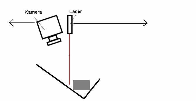

Gast #98233
Ich hätte auch noch einen Vorschlag zur Objekterkennung. Du befestigst
über dem Teil eine Kamera und einen Laser daneben. Vor den Laser kommt
eine Linse, die den Laser so aufspaltet, dass eine Linie auf dem Objekt
entsteht. Also wie die Barcodescanner in etwa. Kamera und Laser müssen
auf einer Schiene befestigt sein, um damit man sie über das ganze
Objekt hinwegbewegen kann. Wenn du jetzt das Bild fotografierst und den
roten Strich suchst, hast du in etwa die Konturen deines Objekts auf
einer bestimmten Linie. Jetzt wird die Kamera + Laser  weiterbewegt und
noch ein Bild. Man müsste die Kamera nur etwas auf den Laser zuneigen,
damit man nicht eine gerade Linie sieht. Wenn das ganze Objekt
abgetastet ist, hat man denke ich genug Daten um es eindeutig als etwas
bestimmtes erkennen zu können, so dass der PC dann weiß dass das eine
Schraube ist und sie richtig einsortiert. Du müsstest halt dann vorher
eine Datenbank erstellen, in der einige charakteristische Daten deiner
Teile hinterlegt sind bzw eine Software zu schreiben, die die Daten mit
denen alter Teile vergleicht und sich merkt, welche Teile in welche
Kiste kommen.
PS: Hoffe man kapiert was ich meine, im Anhang is nochmal eine Skizze.
mfg Michael

Vorallem die optische Einheit (Laserscanner) würde mich stark
interessieren, wobei die wahrscheinlich nicht gerade billig werden
dürfte!
