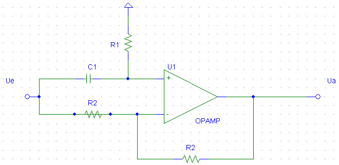

Schaltung - Übertragungsfunktion

Skizziere doch mal deinen Lösungsweg bis zu der Stelle an der du nicht
weiter kommst damit man dir gezielt Tipps geben kann, so das DU die
Lösung findest. Alles andere hat Null Lerneffekt.

Es handelt sich ( wenn man den R2 drin läßt )um eine Allpassfunktion.
Das heißt die Amplitude bleibt in Abhängigkeit der Frequenz
unbeeinflußt. Aber die Phase zwischen Ein und Ausgang ändert sich mit
der Frequenz.
Solche Schaltungen werden üblicherweise zur Éntzerrung von
Gruppenlaufzeiten verwendet, aber auch analoge Verzögerungsglieder.

Das standardschema bei OP's:
1. Potential am invertierenden und nicht invertierenden Anschluss sind
identisch
2. Potentialgleichungen für beide Anschlüsse erstellen.
3. Gleichungen gleichsetzen und Lösen.
4. Fertig!
Mit diesem Prinzip bekommst du alles hin. Was vl. noch Hilfreich sein
könnte:
am nich-invertierenden Anschluss hast du einen Tiefpass desen
"Massepotential" der Spannung Ue. entspricht
