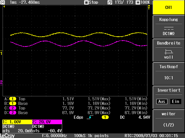

ich versuche gerade für einen Piezomotor eine Positionsregelung
aufzubauen.
Die Position wird über Dehungsmesstreifen erfasst, das dort entstehende
Signal (etwa 15mV) in einem INA 326 Instrumentenverstärker mit G=200
verstärkt und an den PID Regler gegeben.
Der PID Regler besteht nur aus einem OpAmp und steuert dirket den
Piezotreiber an.
Leider finde ich keine guten Reglerparameter, egal, was ich mache, es
schwingt. Einstellregeln nach Ziegler-Nichols oder nach Betragsoptimum
greifen nicht.
Meine Vermutung ist, dass die Phasenverscheibung zu groß ist.
Im Anhang eine Aufnahme der Schwingung. Man sieht Piezospannung
(violett) und Ausgang des INA326 (gelb).
Die Frequenz entspricht der Resonanzfrequenz des Piezos.
Kann es sein, dass der INA326 für diese Anwendnung zu langsam ist? Seine
3db Grenzfrequenz liegt bei 1 kHz.
Welche Ursachen gibt es noch?
Gruß und Vielen Dank!

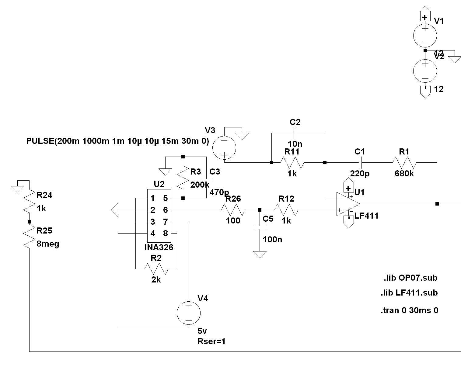

Gast #1320685
Einen Schaltplan des Reglers uns des INA326 habe ich natürlich auch
noch.
Den Spannungsteiler einfach ignorieren, das war nur der Versuch, die
Schaltung zu simulieren.
Rechts gehts dann zum Treiber weg.
Grüße,
Benito

Was mir zu denken gibt ist die Tatsache, dass die Piezospannung und die
Spannung am Dehnungsmessstreifen nahezu um 180° Phasenverschoben ist.
Selbst im Resonanzfall dürften es aber nur 90° sein.
Das kann ich mir nicht erklären.
Kann die weitere Phasenverschiebung durch den verwendeten
Instrumentenverstärker hervorgerufen werden?
Kann ein Wechsel zu einem anderen Verstärker hier Abhilfe schaffen?

#1322120
Phasenschiebung ist meine Meinung nach korrekt. Wenn der Piezo "unten"
ist, steurt der OPV nach oben. Er steuert gegen, finde ich korrekt.
somit hast du eigentlich keine Phasenverschiebung!
Ich denke die Verstärkung ist zu hoch. Sie ist so hoch, dass es sich
gerade nicht aufschwingt, es schwingt stabil. Nimm Kp etwas runter und
erhöhe Ki, den Integral-Anteil.
Gast #1322131
Mein Tip:
D-Anteil erhöhen.
und I-Anteil verringern.
Da er doch schon gegensteuern soll, sobald sich der Piezo in die
korrekte Richtung bewegt.
Momentan schwingt er noch zu weit ueber, da der I-Anteil zu groß ist
würde ich sagen.

Der Piezo hat seine Resonanzfrequenz bei etwa 400 Hz, beim System ist
die langsamste Komponente der Instrumentenverstärker, der seine -3db
Frequenz bei 1kHz hat.

Gast #1323711
Mit einer Piezoresonanz bei 400Hz, sollte man den Piezo mit weniger
ansteuern, dh bei 400Hz sollte schon nichts mehr kommen. Ich wuerd einen
RC Tiefpass von 150Hz zwischen der Treiberstufe und Piezo haben. Der
Regler sollte eubrigens nicht nur als Endwertregler dimensioniert werden
sondern auch zur Stoergroessen Unterdrueckung. Trittschall, Luefter,
Infraschall von Aussen, .. kann das System beeinflussen.

Gast #1324878
Danke für eure Hilfe!
Die Sprungantwort des Systems hatte ich schon aufgenommen und die PID
Parameter dementsprechend ausgelegt. Das hat aber leider nicht
funktioniert, das geschlossene System fing das schwingen an.
Ich habe in Erinnerung, dass man die Pole und Nullstellen der
Übertragungsfunktion des Reglers genau so einstellen kann, dass sie die
Pole und Nullstellen der Übertragungsfunktion des Sytstems kompensiert.
Da es sich aber um ein nichtlineares Sytstem handelt, scheint die
Theorie, die ich kenne, nicht zu greifen.
Ich teste heute mal einen Notch-Filter, der genau die Resonanzfrequenz
des mechanischen Systems herausfiltert.
Wenn es damit nicht funktioniert, steige ich auf den Tiefpass um, der
aber wahrscheinlich viel Dynamik kosten wird.

Gast #1325783
die Lösung mit dem Notch Filter funktioniert!
Nach dem Einbau des Notch Filters habe ich nach Ziegler-Nichols
eingestellt und ein recht gutes Ergebnis erhalten. Weitere Optimierung
wird folgen.
Die Sprungantwort am aufgetrennten Kreis zu messen ist relativ
unspektakulär. Da kommt nur eine, bis zu einem Grenzwert, linear
ansteigende Kurve bei raus. Das Einschwingen geht sehr schnell, der
Piezoantrieb ist recht steif.
Einen Tiefpassfilter mit 250Hz Grenzfrequenz und 24db Dämpfung pro
Oktave habe ich auch probiert. Funktioniert auch, ist aber ein
kleinwenig langsamer.
