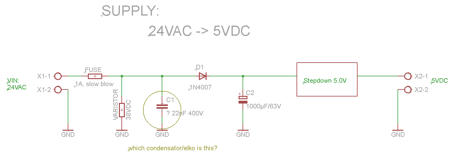

kann mir jemand bei der Schaltung im Anhang helfen?
Es handelt sich dabei um eine Schaltung zur Spannungsversorgung. Zuerst
wird die 24VAC Versorgungsspannung Gleichgerichtet und damit ein
Stepdown versorgt, der 5V erzeugt.
Soweit so klar. Mich stört jedoch C1 (keine Ahnung um welchen
Kondensatortyp es sich hierbei wirklich handelt).
Ich frage mich wozu dieser Kondensator dient. Denn stellt dieser nicht
einen Kurzschluss für Wechselspannungen dar?
In der existierenden Schaltung, ist C1 ein Kondensator mit grauem
Gehäuse mit den Maßen 7x4.5x8mm (LxBxH). Und er hat diesen Aufdruck:
 22n KS
400V BC
0831 370
Schon jetzt mal danke für eure Hilfe.
PS: Ich habe auch schon Suchmaschinen nach diesem Kondensator bemüht,
jedoch ohne Erfolg.

> Denn stellt dieser nicht einen Kurzschluss für Wechselspannungen dar?
Das kommt sehr auf die Frequenz der Wechselspannung an   :-o
Das sieht nach einem Folienkondensator aus, der die schlimmsten
hochfrequenten Impulse des Schaltreglers kurzschliessen oder
Einkopplungen auf der Versorgung vom Rest der Schaltung fernhalten soll.
Das scheint mir so ein "EMV-Angstkondensator" zu sein.
EDIT:
Hersteller vermutlich Vishay/BC-Components Serie 370
Als Anhaltspunkt für die Suche:
http://www.vishay.com/product?docid=28108&query=370

Danke für die schnelle Antwort.
Ich habe mir schon so etwas gedacht, dass es irgendetwas mit EMV zu tun
hat.
Denn ich habe diese Schaltung schon nachgebaut. Nur habe ich halt diesen
ominösen Kondensator weggelassenen. Und da ist es schon ab und zu
vorgekommen, dass beim "an-Spannung-legen" (230V an 24V Trafo) die
Sicherung geschossen wurde, obwohl nirgends ein Kurzschluss oder
Überbelastung war.
Ich denke das war wegen kurzen Spannungsstößen, die der Varistor
abgefangen hat.
In der original Schaltung (mit diesem Kondensator) ist so etwas jedoch
nie vorgekommen.
Ist es irgendwie möglich solche Spannungsstöße gezielt hervorzurufen, um
zu Testen, ob dieser Kondensator dies abfängt?

Eigentlich gehört an die Stelle eine Drosselspule wie in
http://dse-faq.elektronik-kompendium.de/dse-faq.htm#F.23
gezeigt, die so schnelle (hochfrequente) Störimpilse abhalten soll, die
weder vom Elko noch vom (linearen) Spannungsregler abgefangen werden.
Da hat sich der Entwickler wohl gedacht, Drossel in Serie = Kondensator
parallel, und was einem Linearregler nicht schadet, kann beim
Schaltregler auch nicht unnütz sein, und diesen Kondensator eingebaut.
Lass ihn weg.
Falls die Baugruppe beim EMV Bordnetz Test durchfallen sollte, nimm
lieber eine Drosselspule.
