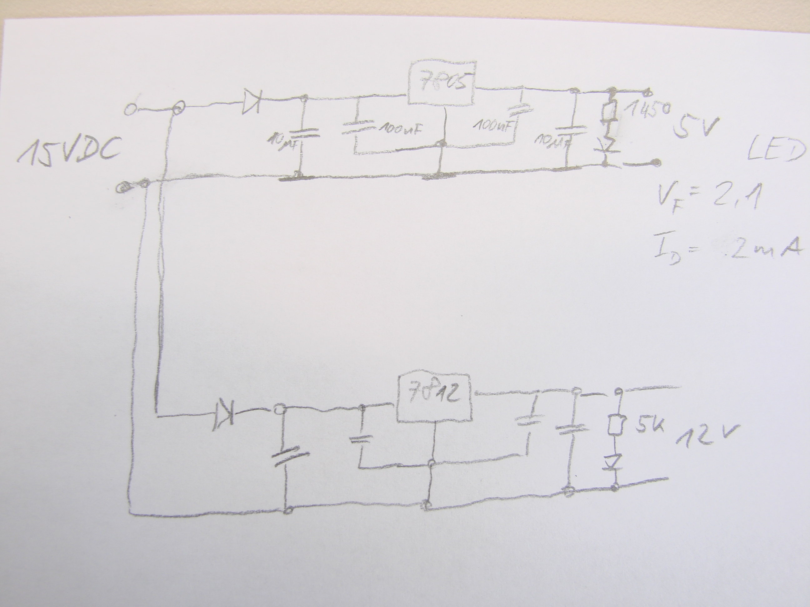

ich habe folgendes Problem, ich benötige 2 Spannung die durch einen 7812
und 7805 realisiert werden. Habe die beiden an einer 15VDC Versorgung
und nur ne Status LED (Low Current) an jeder Versorgung um den
Betriebszustand zu signalisieren.
Nun habe ich das ganze mal ohne Belastung getestet, nur die Status LEDs.
Dabei habe ich festgestellt das 60 mA Strom bei der Gesamtversorgung
fließen und der 7812 schon relativ Warm wird. Der 7805 bleibt aber kühl.
Woran könnte das liegen wenn ich doch nur Verbraucher von 4mA dranhängen
habe!?
Habe sie aber nicht Parallel geschalten, jeder Festspannungsregler hat
seine eigene Grundschaltung. die beiden haben aber eine gemeinsame
Masse. Oder ist das Falsch?
Grüße René
von Michael (Gast)
Schaltplan wäre nützlich.
Erstmal stört es die 78er nicht, wenn sie eine gemeinsame Masse habe.
Hab das auch schon so verwendet. Deinem Post entnehme ich, dass du die
LEDs so dimensioniert hast, dass sie 4mA ziehen, also, unter der
Annahme, dass die LEDs bei 4mA eine Flussspannung von 2V haben, haste im
12V Teil einen Vorwiderstand von 2500 Ohm und beim 5V Teil einen
Vorwiderstand von 750 Ohm oder? Wenn ja und der 7812 warm wird dann
tausche ihn mal gegen einen anderen aus, vielleicht ist der Jetzig nicht
mehr so ganz frisch.

von MaWin (Gast)
Der 7812 schwingt weil du die Kondensatoren nicht dran hast weil man
wieder kein Schwein ins Datenblatt guck beovr man munter rumbastelt ?

von René K. (drmedrasen)
als Vorwiderstand habe ich für die 5V 1,45k und für 12V 4,95k
Vf=2,1V und Id=2mA kann mir das nicht erklären warum der 7812 so warm
wird...

von Karl H. (kbuchegg)
Wo kommen die 15V DC her?
15V, vermindert um die Flussspannung der Schutzdiode sind schon hart an
der Grenze dessen, was ein 7812 als Eingangsspannung sehen möchte.
Vielleicht kommt er deswegen ins Schwingen, weil die Regelung es nicht
schafft die 12V sauber zu erzeugen.
Die kommen aus nem stabilisierten Netzteil, die Spannung müsste
eigendlich sauber sein. Bei dem 7812 kommen bei 15V Eingangsspannung
ganze 13,9V Ausgangsspannung heraus. Der 7805 hat bei selbiger
Eingangsspannung schöne 5,04V Ausgangsspannung... soll das echt an den
KerKos liegen das er anfängt zu Schwingen?
L7812CV steht erstmal drauf. Kurzen hab ich glaub nicht gebaut und die
Elkos sind auch richtig herum eingelötet. Habe es mit ner Last (250 ohm)
belastet. Dabei sank die Ausgangsspannung auf 12,7V aber die
stromaufnahme stieg auf 130mA...
von Freizeitbastler (Gast)
Es fehlen noch die Schutzdioden über den Reglern gegen möglichen
Rückfluss bei Abschalten der Eingangspannung. Am ehesten könnte hier was
auf der 12V Hälfte passiert sein und den Regler gekillt haben.
