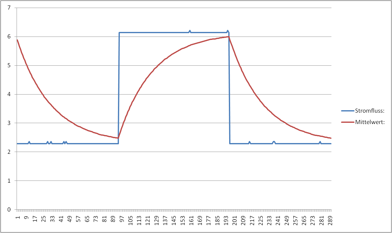

Gast #1321167
hmm ja, in den Zellen stehen Zahlenwerte. Ich messe einen Strom. Dieser
steigt dann Sprunghaft an. So "simuliere" ich einen Sprung. (Siehe Bild)
Die Werte des Mittelwerts nähern sich dann an den eigentlichen Strom an.
Ich brauch doch aber irgendwie die Zeitkonstante oder täusche ich mich
da?
Wie kann ich mit den Werten die ich in Excel habe weiter rechnen?
Gruß!
Gast #1321183
Einen digitalen Filter.
Die rote linie in dem Diagramm sind die Mittelwerte die in meinem
Controller berechnet wurden. Ist also denke ich digital ;-)
Gruß!

Gast #1323550
Dein TP per Mittelwertbildung sollte durch ein PT1-Glied gut angenähert
sein.
In der Sprungantwort in Deinem Diagramm sucht Du 63% vom Maximalwert
(Strom). Genau an dieser Stelle findest Du Deine Zeitkonstante!

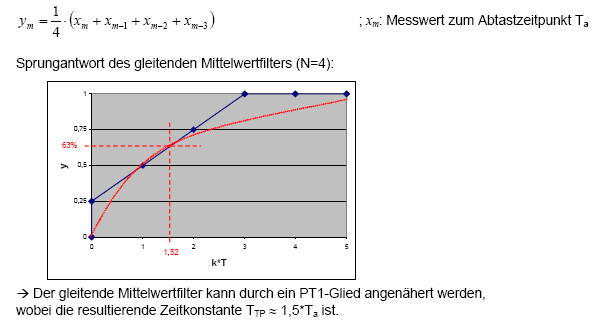

Gast #1337689
Wie ich schon am 06.07.2009 schrieb, kann man die Mittelwertbildung
näherungsweise durch ein PT1-Glied beschreiben.
Sicher ist das Aufstellen und Berechnen der Übertragungsfunktion die
100%-ige Variante... und wenn's gefordert ist, führt kein Weg daran
vorbei!
Wenn's aber nur darum geht, das Verhalten des Mittelwertfilters in guter
Näherung zu beschreiben, dann würde ich auch die wesentlich einfachere
Näherungslösung bevorzugen. Exemplarisch mal an einem Mittelwertfilter
mit N=4 dargelegt.
