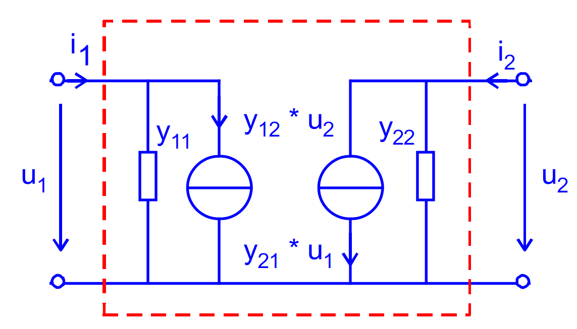

#1321503
Hier die Ersatzschaltung eine Vierpols, ausgedrückt durch die
Y-Parameter.
Y11 und Y22 liegen als Leitwerte parallel zu den Eingängen. Y21 und Y12
beschreiben spannungsgesteuerte Stromquellen, die die Auswirkung von
einem Eingang auf den anderen nachbilden.
Die Zuordnung der Indizes kann man sich so merken:
Yab beschreibt die Auswirkung an Tor a, wenn man an Tor b einspeist.
Gilt übrigens für alle Vierpolparameter, also zb auch s-Parameter.
Y11 beschreibt also den Zusammenhang von Strom und Spannung, wenn man an
Tor 1 ein Signal anlegt und Tor 2 kurzschließt (damit U2=0 und somit die
Stromquelle auf der linken Seite keinen Strom liefert).
Y21 beschreibt die Auswirkung eines Signals an Tor 1 auf Tor 2. Hier
wird also die Stromquelle auf der rechten Seite beeinflusst.
