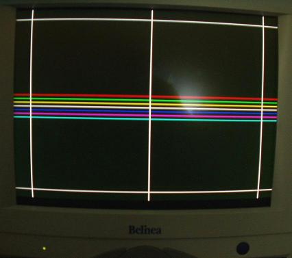

von Frank (Gast)
Wenn Du willens bist, Dich in VHDL einzuarbeiten, klappt das gut mit nem
CPLD. Chips sind besorgbar, Brennschaltung ist n bissel 74xx-Logik und
Entwicklungsumgebung gibts auch umsonst (Xilinx, Altera). Da man dessen
Anschlüsse beliebig zuordnen kann, ist Platinenlayout schnell gemacht
und man kommt im Zweifel sogar mit ner einseitigen Platine aus! Hab das
mal Testweise gemacht (auf dem Foto noch ohne RAM oder µC), daher
einfaches geometrisches Muster) Ist an einem VGA-Monitor angeschlossen.
Die 75 Ohm/0,7V ist ein einfacher Spannungsteiler (8 Farben) direkt am
XC9572 (Xilinx). Wie gesagt, war bloß mal so aus Neugierde.
