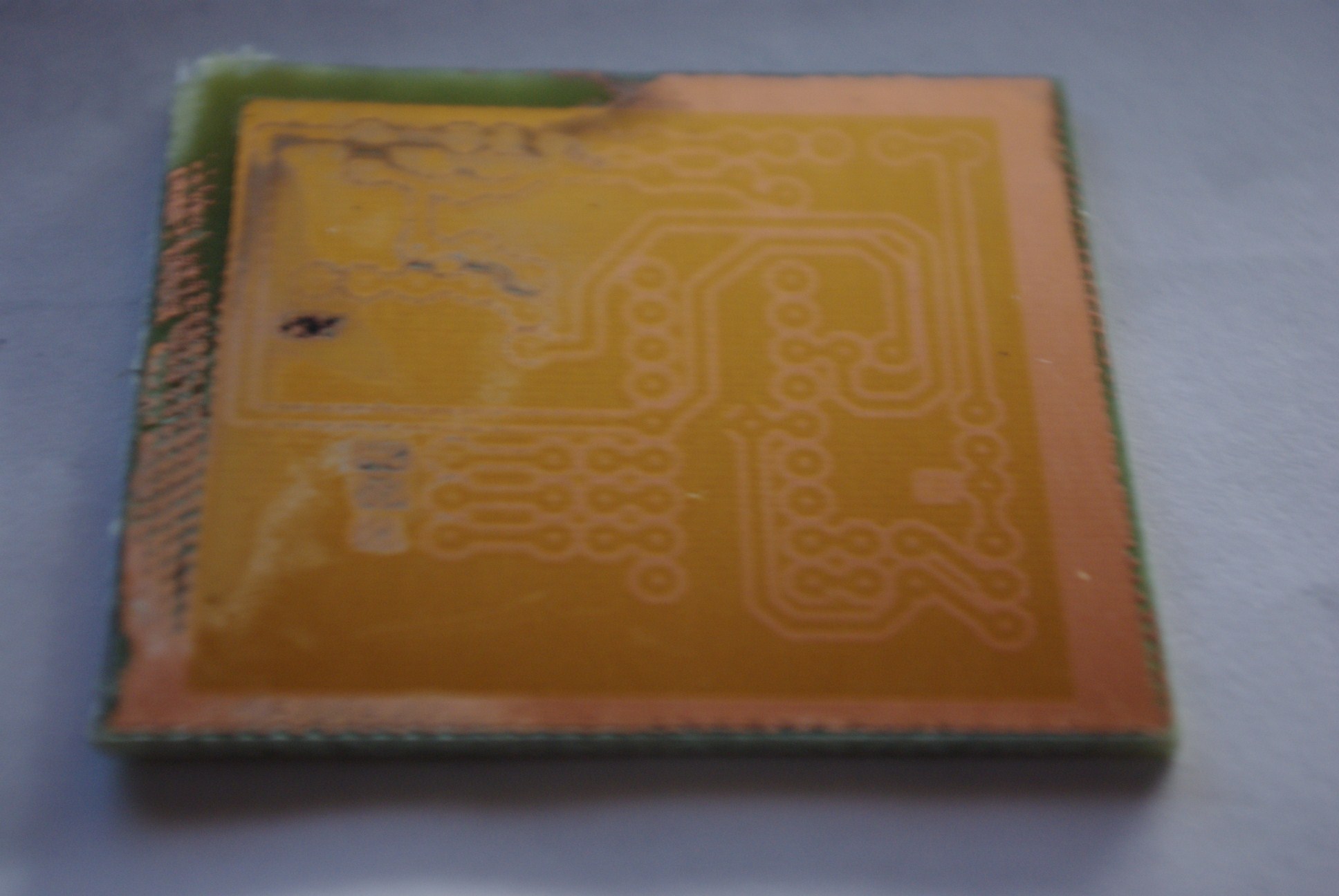

Hallo!
Ja, ich weiss, ich bin nicht der erste der fragt, trotzdem hoffe ich auf
Hilfe.
Das Bild im Anhang ist von meinem Ersten Ätzversuch.
Komponenten:
Bungard Material, 4*15W Gesichstbräuner, NaOH Lösung (1TL auf 125ml),
NaPS (120g auf 0,5l)
Zum Ablauf: Ich habe auf Tintenstrahlfolie gedruckt, war auch gegens
Licht gehalten sehr lichtdicht!
Vorlage mit Glasscheiebe auf die Platine gelegt und unters Licht
geschoben.
Belichtungszeit war 90sec.
Dann sofort in den Entwickler gelegt, der hatte auch schön 26°C.
Da konnte ich allerdings keine violetten Wölkchen sehen, aber nach
kurzer Zeit was das Layout sehr gut zu erkennen und gelblich verfärbt.
Dann ab ins Ätzbad. Und da lag sie dann, eine ganze Stunde unter
ständiger Bewegung.
Temperatur lag zu Anfang bei genau 40°C. Leider hat das Wasserbad nicht
den gewünschten Effekt gezeigt, also habe ich die Schale auf ein Gitter
über einem Kochtopf gestellt. Bei leicht köchelndem Wasser habe ich so
konstante 49°C in der NaPS Lösung erreicht.
Die einzigen Abätzungen habe ich am Rand bekommen und irgendwann hat es
dann schon die Leiterbahnen angegriffen.
Also wo liegt der Fehler am eheseten? Im Bild rechts sieht man gut den
Zustand nach dem Entwickeln. Die Temps waren OK, die Entwicklerlösung
denke ich auch.
Das NaPS hat sich auch leicht bräunlich gefärbt, ist aber mittlerweile
wieder fast klar, ich habs jetzt mal abgefüllt, und da wollte ich fragen
ob ich das nochmal verwenden kann.
Ich frage eben deshalb weil es für mich als Anfänger nicht ersichtlich
ist wo genau der Fehler liegt, ein Experte kann mir da vielleicht eher
einen Tip geben...
Mit freundlich Grüßen
M. Keller

Hallo Maximilian,
ich fange mal von hinten an. Also deine Ätzlösung scheint relativ ok
(abgesehen von deinem Verfahren :-), sonst wäre an dem Rand nichts
weggeätzt worden. Dein Layout hat sich auch mehr oder weniger gut durch
das Belichten und Entwickeln abgebildet. Ich vermute mal, dass auf den
freien Kupferflächen, also die Flächen die geätzt werden sollen, sich
immer noch ein wenig Fotolack befindet.
Die Platine MUSS vor dem Ätzvorgang an den zu ätzenden Stellen blank und
fettfrei sein. Das Kuper muss richtig schimmern.
Dazu empfehle ich dir mit einem Pinsel (komplett aus Kunststoff) während
des Entwicklungsvorganges über die Platine zu streichen.
Hier beende ich mal meine Ausführungen und hoffe auf ein kurzes
Feedback.
Gruß Dirk.
OP #1321661
Auch dir danke ich schonmal! Das mit dem Pinsel habe ich genauso
gemacht. Könnte auch meine Entwicklerlösung zu schwach  sein? 20g sind
schon nicht leicht abzumessen. Ich habe diese kleinen Kügelchen aus der
Apotheke.
Das mit dem Lack klingt aber plausibel, da das Kupfer im Ätzbad nicht
matt wurde...
MfG

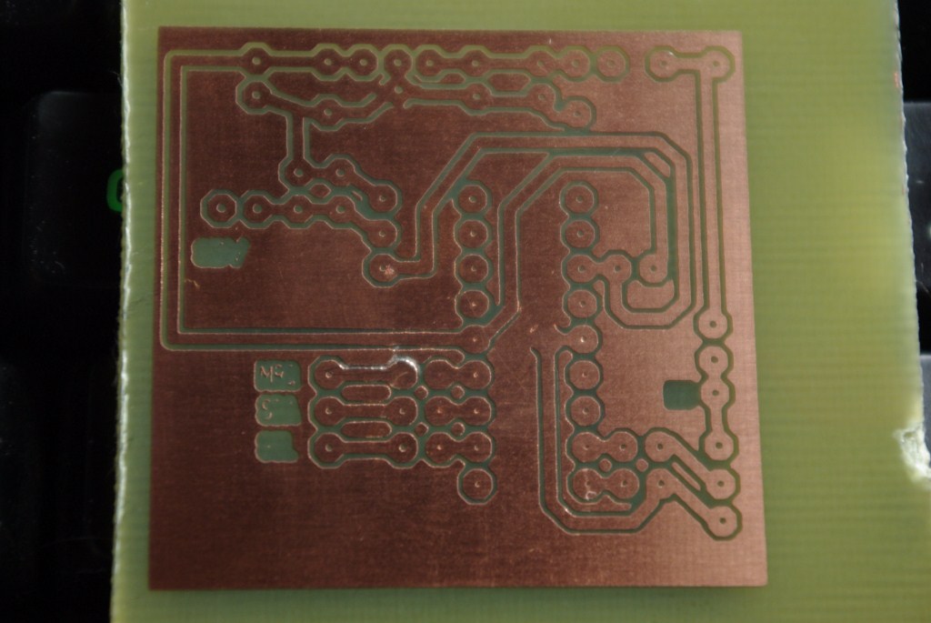

OP #1322288
So, dann gebe ich mal Rückmeldung.
Wie man im Anhabg sehen kann war ich erfolgreich! Mein Belichtungstest
hat eine Belichtungszeit von 2:30 - 3:30 ergeben, alle diese drei Felder
wurden schön geätzt. Bahnen bis 0,4mm sind sehr gut durchgekommen.
Dann habe ich mal mein Layout auf den Rest des Materals gelegt und genau
3 Minuten belichtet. Anschliessend sofort in den Entwickler, 10g auf
einen knappen Liter Wasser, und man konnte schön sehen, wie sich der
Lack abgelöst hat. Danach ins vorgewärmte Atzbad, und nach 10-15 Minuten
war alles unerwünschte Kupfer weg.
Also ich muss sagen ich bin sehr Zufrieden mit dem ersten Versuch, habe
nur gemerkt, dass ich das Glas noch runterdrücken muss, da mir doch
minimal Streulich eingefallen ist. Ansonsten muss ich jetzt noch bohren,
löten und hoffen, dass ich das Layout richtig gemachent habe ;)
Ansonsten muss ich das nochmal korrigieren.
Ich möchte mich damit hier nochmal bei allen bedanken, und bin froh,
dass es noch Foren gibt in denen die Leute wirklich hilfsbereit sind!
Falls hier nochmal jemand drüberstolpert fasse ich nochmal zusammen:
- Bungard Basismaterial
- 4*15W Gesichtsbräuner, 5cm Abstand
- Gedruckt auf Transparentpapier mit Laserdrucker
- Beschwert mit Bilderrahmenglas
- 3:00 Minuten belichtet
- 10g NaOH auf einen knappen Liter Wasser
- Entwickelt bis eben kein Lack mehr abgeht
- Geätzt in NaPS Lösung (120g auf 1/2 Liter Wasser)
MfG
