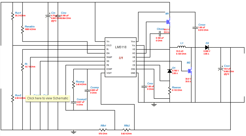

Hallo Zusammen,
ich hoffe das ich mit meinen Fragen nicht den Rahmen sprenge. Wenn ja,
werde ich den Thread sofort beenden und bitte um Entschuldigung.
Der Schaltplan stammt von National über dessen Webench, den ich
mit Target nachgezeichnet habe. Die Schutzbeschaltung am Eingang
habe ich erst mal weggelassen. Das soll nur ein Funktionsmuster werden.
Für mein Projekt werde ich das noch ergänzen.

#1321970
Schaltregler und Autorouter.. bringts meistens nicht.
Als erstes würd ich nochmals das SChema kontrolieren, bei Natinal siehts
anders aus.
Fürs Layout würd ich mal schaeun wie National das bei ihrem Eval Board
gelöst hat.
Cheers
Felix
OP #1321991
Hi Felix,
das schema habe ich mir über dessen Workbench generieren lassen anhand
meinen Anforderungen: InMin=10V InMax=36V VOut=12 AOut=0.7
Was ich verändert habe sind die Mosfeds, Speicherdrossel und die zwei
Dioden. Hab darauf geachtet das sie die gleichen Werte haben. Die
vorgeschlagenen Bauteile waren nicht zu beziehen z.B.: bei Farnell.
Über dieses Layout gibt es leider kein EvalBoard. Das EvalBoard zum
LM5118 unterscheidet sich erhäblich zu diesem.
Oder möchtest Du mich auch etwas bestimmtes Hinweisen?
Gruß Kostas

#1322077
Auf der Seite http://www.national.com/pf/LM/LM5118.html von Natinal ist
ein Demoboard für den LM5118. Ich hab dir die Appnote dazu angehängt.
Das Schema entspricht in den meisten Punkten dem von dir. Desshalb
kannst das Layout als Vorlage verwenden.
In deinem Schema fehlen Verbindungen, du hast es wohl falsch
abgezeichnet. Z.B ist D1 nicht mit L1 verbunden.
Cheers,
Felix

OP #1322191
> Cheers,
> Felix
Hi Felix,
Großartig, ich habe wirklich die Verbindung nicht gesehen zwischen D1
und L1. in Anhang habe ich das schema von Webench angehängt.
Ich sehe schon hier wird mir geholfen. :-)
Ich werde mir gleich auch den Artikel über den MC34063 durchlesen.
Vermutlich gibt es sehr viele Ansätze mein Vorhaben zu realisieren.
Ich habe ein sehr gutes Gefühl in diesem Thread die richtige Lösung
zu finden.
Dankeschön schon mal.
Gruß Kostas

OP #1322385
Gast schrieb:
>> ist es Dir bitte möglich mir die Application Notes ID zu nennen die
>> Du meintest.
> AN1819
> aber die PDF hat er doch oben mit angehängt.
Komisch ich sehe sie nicht!
Ja diese Application Note habe ich mir schon vorher angeschaut. Deshalb
meine Anmerkung das sie vier Lagig sind. Ob dem Layout das nichts
ausmachen
würde wenn ich einfach die zwischenlayer hochziehe weis ich nicht.
Ich hätte eher vermutet dass es problematisch sein wird.
Naja ein Profi kann das natürlich separieren. Davon bin ich jedoch
Lichtjahre entfernt. :-)

OP #1324185
Hallo Zusammen,
ich habe meinen Distri gefragt ob ich das Display mit 9V betreiben darf.
Er weiß dass es geht, er würde mich davon abraten mich außerhalb der
Sprec
zu bewegen. Es könnte sein das Sharp andere Komponenten verwendet und
danach könnte das Display nicht mehr funktionieren.
Die Sache mit den 12V AC für das Backlight ist wirklich ein Fehler in
der
Doku. Der Vorgänger war mit einen CCFL-Backlight ausgestattet.
Vermutlich haben die die Doku zusammen kopiert meinte er.
Dann ist es wohl besser bei den 12V zu bleiben. In diesem Thread sind
ein
paar Möglichkeiten aufgezeigt worden. Ehrlich gesagt, weiß ich jetzt
nicht welche Richtung ich gehen soll.
Das ursprüngliche Problem bei meiner Lösung mit dem LM5118 war das
routing.
Ist hier jemand der mir dabei helfen kann und will?
Gruß Kostas

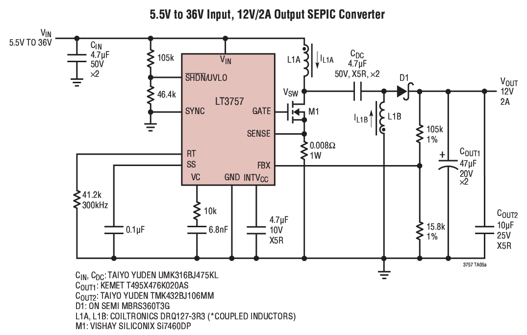

OP #1324638
Gast schrieb:
> und der LT3757 ist nichts für dich?
> Ich halte von dem LM5118 nichts, ohne 4 Layer Print wird das nichts
> werden.
Doch gefehlt mir sehr. Im Datenblatt ist auch ein Layout abgebildet,
verwendet deutlich weniger externe Komponenten und die Cs ist mit
kleinen
Werten somit auch kleine Abmessungen.
Ich benötige für das Display 300mA bei 12V. Die Schaltung ist für 2A
ausgelegt. Ist es möglich ohne größeren Aufwand die Komponenten
anzupassen für ca. 500mA? Ich gehe davon aus, dass die Effizienz dann
noch besser wäre mit besseren Temperaturverhalten.
Oder ist das alles Unsinn? Wenn ja, fange ich sofort damit an.
Gruß Kostas
Gast #1324683
Im Datenblatt ist für die Sepic-Anwendung ein Diagramm für die
Effizienz. Danach liegst du bei deinen 500mA zwischen 80 und 90%
Wirkungsgrad, je nach Eingangsspannung. Ich glaube nicht, dass es besser
geht.
Die Teile, also Drossel, Mosfet etc. bekommst du bei Digikey.
OP #1324698
> geht.
OK Fall erledigt, ich werde das jetzt umsetzen.
Tausend Dank für die großartige Hilfe.
Gruß Kostas.
