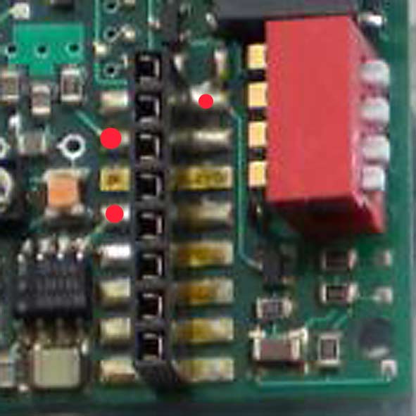

Gast #1322987
>HildeK meinte ja das PIN 3 nicht beschalten ist, jetzt war er es ja aber
>doch... das hat mich verwirrt und ich wollte nochmal nachfragen ob das
>"Testszenario" dann auch noch Bestand hat wenn dieser 3. PIN belegt ist.
>Da ich noch keine Antwort erhalten hatte habe ich abgewartet.
Sorry, war gestern Abend dann anderweitig beschäftigt :-)
Dass Pin 3 belegt ist, konnte ich aus dem Anschlußschema nicht erkennen.
Wenn du aber die Buchse auf dem Platinenfoto anschaust, an die letztlich
diese runde Fassung angschlossen ist, dann sehe ich da auch nur drei
weiterführende Leiterbahnen. Siehe Anhang - die roten Punkte.
>Oder kann ich den dünnen Draht gefahrlos beim Überbrücken in der Hand
>halten ???
Nimm isolierten Draht, dann sollte das sicher kein Problem sein. Ich
hätte jetzt so an ein kleines Stück aus einem alten Netzkabel gedacht.
Du solltest ja auch nur kurz diese Pins brücken, dann müsste der
Torantrieb anlaufen, so wie wenn er per Fernbedienung auch reagierte.
Dies wäre an der Buchse zu tun, in der normalerweise der Empfänger
gesteckt ist.
Läuft er nicht an, so ist der Defekt vermutlich nicht im Empfänger.
>Was ich jetzt probiert habe ist der erste Vorschlag von HildeK:
>>an Pin 1 gegen GND Pin 4 messen (bzw. die LED beobachten) und den
>>Sender betätigen.
>das Multimeter zeigt nichts an, bleibt bei 0,00 V
Ich schrieb ja:
>- Einen Widerstand, z.B. 1k, zwischen Pin 1 und Pin 2 anschließen,
ohne diesen Widerstand wirst du immer 0V messen an Pin 1 messen.
Also, nochmals zur Verdeutlichung:
Du nimmst den Empfänger und klemmst die 12V Versorgung an die Stifte 1
und 4 an. Dann wird ein Widerstand 1kOhm zwischen Pin 1 und Pin 2
angschlossen.
Nun klemmst du deinen Spannungsmesser zwischen Pin 1 und Pin 4 an.
Wenn du jetzt den Sender bedienst, dann sollte dein Spannungsmesser sich
rühren - entweder von 0 auf 12V gehen oder , wahrscheinlicher,
umgekehrt.
Tut sich da nichts, dann wäre der Empfänger defekt.
Eine der beiden Versuche sollten aber schon eine Funktion zeigen.

> - an Pin 1 gegen GND Pin 4 messen (bzw. die LED beobachten) und den
>Sender betätigen.
Bitte nochmal kurze Rückmeldung... Danke !!!
ciao Dirk
>> und 4 an.
>Wirklich an PIN 1 ??? PIN 2 ist doch Plus !!!
>Ist das ein Tippfehler von Dir ???
Sorry - Typo!
Natürlich ist Puls der PIN 2! Bei der ewigen Hin- und Herschalterei
zwischen Bild und Text ...
Ich muss mich doch noch 'nen zweiten Monitor zulegen :-)
OP #1323182
HildeK schrieb:
> Sorry - Typo!
macht nix ;)
so jetzt habe ich alles richtig angeschlossen.
Ergebnis: Meine Eingangsspannung liegt immer/konstant an zwischen PIN 1
& 4 egal ob ich die Fernbedienung drücke oder nicht :(
müßte jetzt also bedeuten das der HF-Empfänger wirklich defekt ist,
spätestens Morgen besorge ich mir nochmal einen isolierten Draht und
mache die "Gegenprobe" am Torantrieb.
ok nochmal vielen Dank ALLEN beteiligten ;)
ciao Dirk
