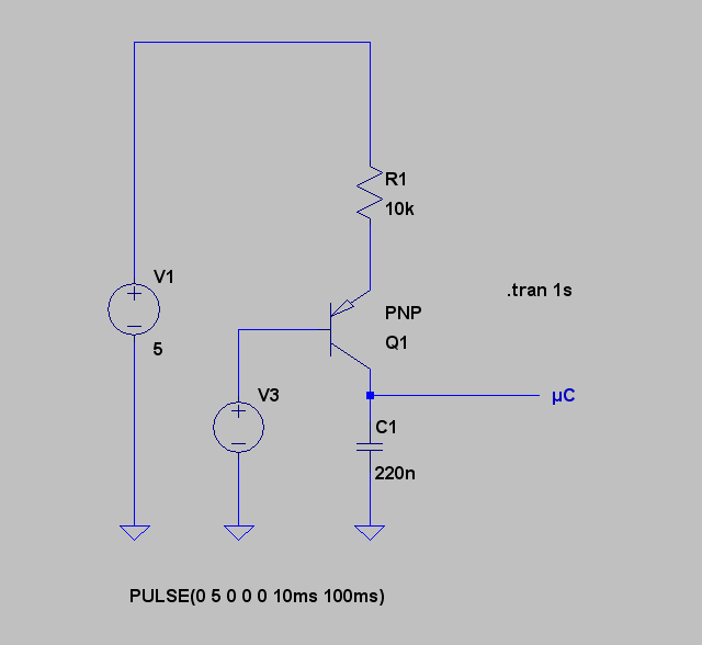

Kondensator über Widerstand und Transistor laden.
Gast #1322333
ich möchte gerne einen Kondensator über einen Widerstand laden und
entladen.
Das entladen mache ich, indem ich einen Pin vom µC von High Z -> auf
Masse schalte. Und das aufladen habe ich mir so gedacht das ich den
Transistor durchschalte und der Strom fliesst. Aber in der Simulation
klappt das ganze nicht so. wie kann ich das ganze verbessern?
Gast #1322371
Öhm Dir ist aber schon klar, dass Du damit dem Mikrocontroller-Anschluss
kurzzeitig immer wieder überlastest.. ? Wozu soll das Ganze denn gut
sein.. ?
Gast #1322380
@Gast123
Da ist noch ein Längswiderstand zwischen. Ich möchte die Größe des
Widerstandes über die Aufladezeit des Kondensators bestimmen. Da ich nur
noch einen Pin am Stecker frei habe, dachte ich an soetwas. Also das aus
dem noch freien Pin ein Strom kommt, dessen Größe sich nach dem
Widerstandswert richtet.

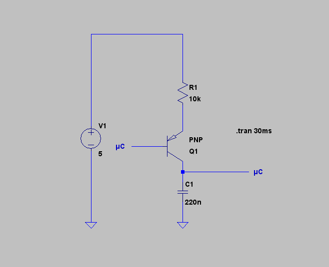

Gast #1322402
Deine Grundidee ist einfach Falsch. Was du machen müsstest wäre denn
Transistor durch denn uC durchzuschalten und denn Ladestrom aus der
Quelle zu ziehen. Also uC Pin ab an die Basis des Transistors
Gast #1323920
R1 in den Collectorzweig aber zakkikkkkiiiiigggg, du möchtest den
Transistor schloießlich als Schalter arbeiten lassen, wenn ich es
richtig verstanden habe.
Gast #1323928
Mach es richtig, schon klappt's.
Du hast Grundschaltungen des Transistors noch so gar nicht verstanden,
gelle?
Und wir haben noch gar nicht verstanden, wie sich der Kondensator wieder
entladen soll.
Was wir sehen, ist ein 10k Widerstand an 5V, das ergibt einen Ladestrom
von 0.5mA. Das schafft ein uC-Ausgang locker. Also:
 uC-Ausgang --10k--+--  uC-Analogkomparatoreingang um festzustellen
                   |    wann der Kondesator aufgeladen wurde.
               Kondensator
                  GND
Besonders genau ist das natuerlich nicht, schon die die 5V schwanken um
mehr als fuer Messtechnik angemessen ist.
