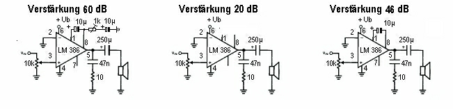

beim NF-Verstärker-IC LM386-soll zwischen Pin1 und 8 und zwischen Pin7
und GND jeweils ein 10uF-Elko geschaltet sein.
Leider habe ich in der Größenordnung absolut nichts in der Bastelkiste.
Weiß jemand, ob die Schaltung auch funktioniert, wenn man statt dessen
2,2uF-Elkos oder eventuell 47uF-Elkos verwendet?
Pin 1 und 8 sind übrigens mit „Gain“ bezeichnet und Pin7 mit „Bypass“
(was auch immer das konkret heißen mag...).
von Helmut L. (helmi1)
Wenn du 47 uF Elkos da hast würde ich diese einsetzen.
Bei deinen 2.2 uF Elkos steigt sonst die untere Grenzfrequenz an.
Also tiefe Frequenzen (Bässe) würden schlechter wiedergegeben.
Mit dem 47uF hast du dann sogar noch eine bessere Basswiedergabe.

von HildeK (Gast)
gästchen schrieb:
>Dann schau Dir bitte folgendes Diagram an:
>Voltage Gain vs Frequency
Das Diagramm sagt mir, dass ohne Kondensator die Verstärkung rund 26dB
beträgt, mit Kondensator rund 46dB. Das hat nichts mit der Größe des
Kondensators zu tun, denn der spielt mit seiner Impedanz erst dann eine
Rolle, wenn er in den Bereich des 1.35k-Widerstandes kommt, den er im
Bild auf der ersten Seite überbrücken muss.
Es wird dann einfach so sein, dass er bei sehr niederen Frequenzen nicht
wirkt (und beim 2.2µF wird diese Frequenz fünfmal höher sein) und der
Verstärker nur die 26dB bringt. Weiter oben im Frequenzbereich geht er
dann zu den 46dB über.
Dieser Übergang ist bei 10µF im Bereich von gut 10Hz, beim 2.2µF eben
bei rund 50Hz anzutreffen. Wenn die reduzierte Basswiedergabe akzeptiert
ist, (weil sowieso nur ein quäkender Kleinlautsprecher eingesetzt wird),
dann ist ein kleineres C eventuell sogar sinnvoll.
