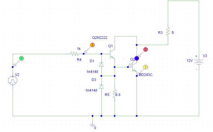

also ich bin gerade dabei mir eine Uhr mit großen 7 Segment Anzeigen zu
bauen. Damit ich die Helligkeit der LEDs möglichst einfach und µC
gesteuert dimmen kann, habe ich mich dafür entschieden dies mit PWM zu
realisieren.
Also muss ich den hohen Maximalstrom (oder auch den hohen
Mittelwertstrom) der 7-Seg.-Anzeigen irgendwie steuern.
Hierzu ist ja prinzipiell eine Darlingtonschaltung geeignet, da auf
Grund der hohen Stromverstärkung eine hohe Last bei geringem Basisstrom
gesteuert werden kann.
Die Schaltung ist im Prinzip nur eine einfache
Standard-Darlington-NPN-Schaltung (siehe Anhang).
In der Simulation sieht alles prima aus.
Einschaltzeit 400s; Ausschaltzeit 1µs.
Laststrom 2A. Auch alles wie berechnet.
Dann kam der Praxistest: ich habe die Schaltung auf eine
Lochrasterplatine aufgebaut und getestet.
Aber Q2 leitet immer. Egal ob ich 5V (nominal), 12V (zur Erleichterung
des Aufbaus) oder GND auf die Basis von Q1 lege.
Ich rätsel da jetzt schon den ganzen Tag rum bin aber leider auf keine
brauchbare Lösung gekommen.
Als Test messe ich den Laststrom (im Schaltbild Strom durch R3 mit 5 Ohm
dargestellt).
Die Messstrippen sind auch alle ok.
Hat jemand vielleicht eine Idee wie ich das Problem finden kann?
Michael
Edit: Leiterbahnen alle überprüft und i.O.
Platine liegt auch auf nicht-leitendem Untergrund.

Bei diesem Aufbau müsste Q1 einen Strom von 1 A durch den R5 treiben,
damit Q2 überhaupt richtig leitet. Das wird der nicht lange abkönnen -->
Hitzetod.
Und zum Thema Grundlagen: Eine Darlington-Schaltung hat den R5 nicht.
Zudem müsste Q2 sehr gut gekühlt werden, der wird mit R3=5 Ohm (und
daraus resultierenden 2,5A bei 12V) garantiert heiß.
Als Tipp:
Für Versuchsaufbauten solltest du nicht soooo dermaßen niederohmige
Widerstände verwenden.

Lothar, R5 hat 6.8 Ohm - es würden 100mA reichen :-). Aber auch damit
wird er schon zu warm.
Und, die Darlington-Schaltung hat den R5 eigentlich recht häufig, wenn
auch eher bei 6.8kOhm - schau mal in die Prinzipbilder zur
Innenschaltung bereits integrierter Darlingtons (z.B. ULN200x). Das
verhindert, dass Restströme durch Q1 den Q2 bereits aufsteuern. Zudem
ist auch häufig ein R zu finden, wo hier die Diode D1 sitzt.
>Hitzetod.
Naja, das sollen wahrscheinlich eher 6,8 KILOOhm sein.
Doch. Sie hat sogar noch viel mehr, nämlich ein R Zwischen Basis und
Emitter von Q1.
Siehe Datenblatt des ULN2008.
Naja, macht halt ~2,5W.
Wenn ich was testen will, muss ich doch auch die Lastgrenzen testen.
MFG
Falk
P S Die beiden Dioden sind überflüssig. Und ja, für sowas nimmt man
heute besser einen Mosfet, siehe Moasfet-Übersicht.

erstmal Danke für die Zahlreichen Antworten :)
Übrigens fallen laut Simulation und Datenblatt an Q1 800mV bei einem
Strom in eingeschwungenem Zustand von etwas mehr als 100mA --> ~0.08W
Endtemperatur bei Q2: 187.5 K/W * 0.08W + 20°C = 35°C
Bei der Temperaturberechnung von Q1 ist mir ein Fehler meinerseits
aufgefallen, habe da versehentlich den Wert für case-junction anstatt
umgebung genommen :)
Und es gibt einen einfachen Grund, weshalb ich das klassisch Lösen
wollte:
Ich hab' alle Bauteile da.
Aber ich denk ich werde das Ganze jetzt mal mit einem MOSFET angehen.
Der hat den enormen Vorteil, dass der DS-Widerstand sehr gering ist und
dort selbst bei 2A kaum Spannung abfällt.
Der 5-Ohm Widerstand war nur eine "Lastsimulation". Da die reale Last
von den einzelnen Segmenten der 7-Seg. Anzeige abhängt und einen
Gesamtwert von 2A nicht überschreiten kann.
Allerdings würde ein zu hoher Spannungsabfall an den Transistoren u.U
bewirken, dass die Schwellenspannung der 7-Seg. Anzeige nicht erreicht
wird und im Endeffekt garnichts leuchtet. Was ein anderes Netzteil oder
einen DC/DC Wandler erforden würde.
Also MOSFET ist prinzipiell die bessere und einfachere Lösung.
Michael

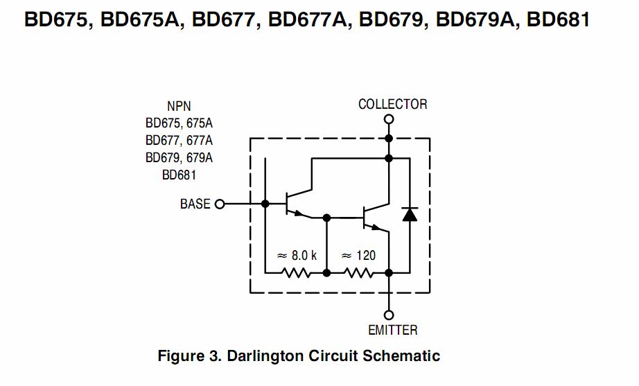

Moderator (Firma: Titel) Persönliche Seite #1323321
@  Falk Brunner
> Emitter von Q1.
Ja, ich seh's ein, das war wohl eine partielle Bildungslücke ;-)
Im Anhang die Werte des BD675 und Co.
Hmhmhm... Gilt Dyskalkulie als Ausrede?
