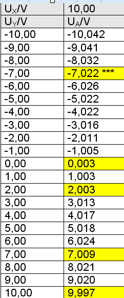

ich habe eine Reihe von Messwerten ermittelt. Nun soll ich
"Aus der Wertetabelle den größten absoluten Fehler und die Abweichung
der Rechengenauigkeit in % bezogen auf UAmax=10V ermitteln"
Ist es Richtig, dass der absolute Fehler die Differenz der größten
Abweichung zum erwarteten Wert ist?
In der angehangenen Tabelle liegt der absolute Fehler also bei -10 und
zwar beträgt dieser genau 0,042 mV ? Richtig?
Rechengenauigkeit in % ist der relative Fehler:
22mV / 10V • 100% = 2,2%
Ist das richtig? Kann man irgendeinen Wert nehmen?
Vielen Dank!!!
Viele Grüße André
Absoluter Fehler ist die Abweichung vom Sollwert, Kennzeichen: mit
Maßeinheit angegeben. Beispiele: Sollwert 5,00V, Istwert 5,05 V,
Fehler absolut 0,05V.
Relativer  Fehler ist Fehlerangabe als Quotient zum Sollwert,meistens
als Prozentangabe. Kennzeichen: ohne Maßeinheit
Beispiele: Sollwert 5,00V, Istwert 5,05 V, Fehler: ein Hundertstel,
Fehler ein Prozent.
Bei 10V Sollwert sind 22mV der Absolute Fehler und 0,22% der relative
Fehler
