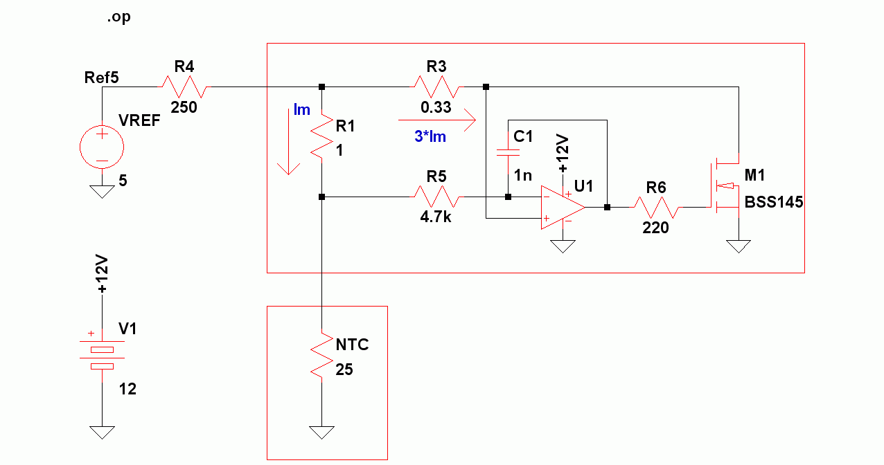

Hab hier grad ein Problem und vielleicht seh ich den Wald vor lauter
Bäumen nicht.
Es geht um einen NTC, der leider fest in einem Motorblock sitzt. Eine
Seite ebenfalls fest an Masse.
Der Sensor liefert im gewünschten Temperaturbereich 1k - 100R und ich
benötige 250R - 25R.
Lösungsidee 1: Sensor austauschen, fällt weg, ist nicht umsetzbar
Lösungsidee 2: Spannungsteiler, sodass Maximalwert passt. Bereich wird
zu schmal und nutzlos
Lösungsidee 3: Messwert mit µC einlesen und digitalem Poti umsetzen
Lösungsidee 4: Was einfacheres :D
Tipps für 4.?
Gruß,
Dani
Gast #1323230
Falls dein Sensor mit Gleichspannung(strom) ausgewertet wird, dann käme
die angehängte Schaltung in Frage. Die vervierfacht den gemessenen
Strom.
Das wirkt dann so, also ob der Widerstand immer 1/4 von R_NTC wäre.
Man braucht natürlich einen Opamp mit sehr kleinem Offset.

Danke Helmut, das kommt der Lösung sehr nahe, darauf werde ich aufbauen.
Ich bin einfach zu lang raus aus der Analogtechnik.
Mir geisterte noch eine Idee mit einem Stromspiegel durch den Kopf, aber
das wird mit dem festen Bezugspunkt nichts.
Gibts noch Vorschläge für einen passenden OP? Ich habe im Büro noch ein
paar TL081, aber dort weiß ich, dass es bei unsymmetrischer
Versorgungsspannung Probleme bei kleinen Signalen nahe Masse gibt.
Weiter überlege ich, ob nicht der OP direkt als Stromsenke dienen kann.
Dazu müsste ich aber noch den Messtrom bei Rmin nachprüfen.
Ich möchte halt gern alles in SMD direkt im Steckerghäuse verstauen
können.

Danach kommt also ein Instrument. Und du willst das Signal so
konditionieren, dass es zum Instrument passt?
Was ist das für ein Instrument?
Wie ist das Ding skaliert?
Ja, du kommst dann aus dem Gleichtaktbereich heraus.
LM324 z.B. ist ein 4-fach OP für unipolare Versorgung.
Der LM358 ist ein dualer OP.
