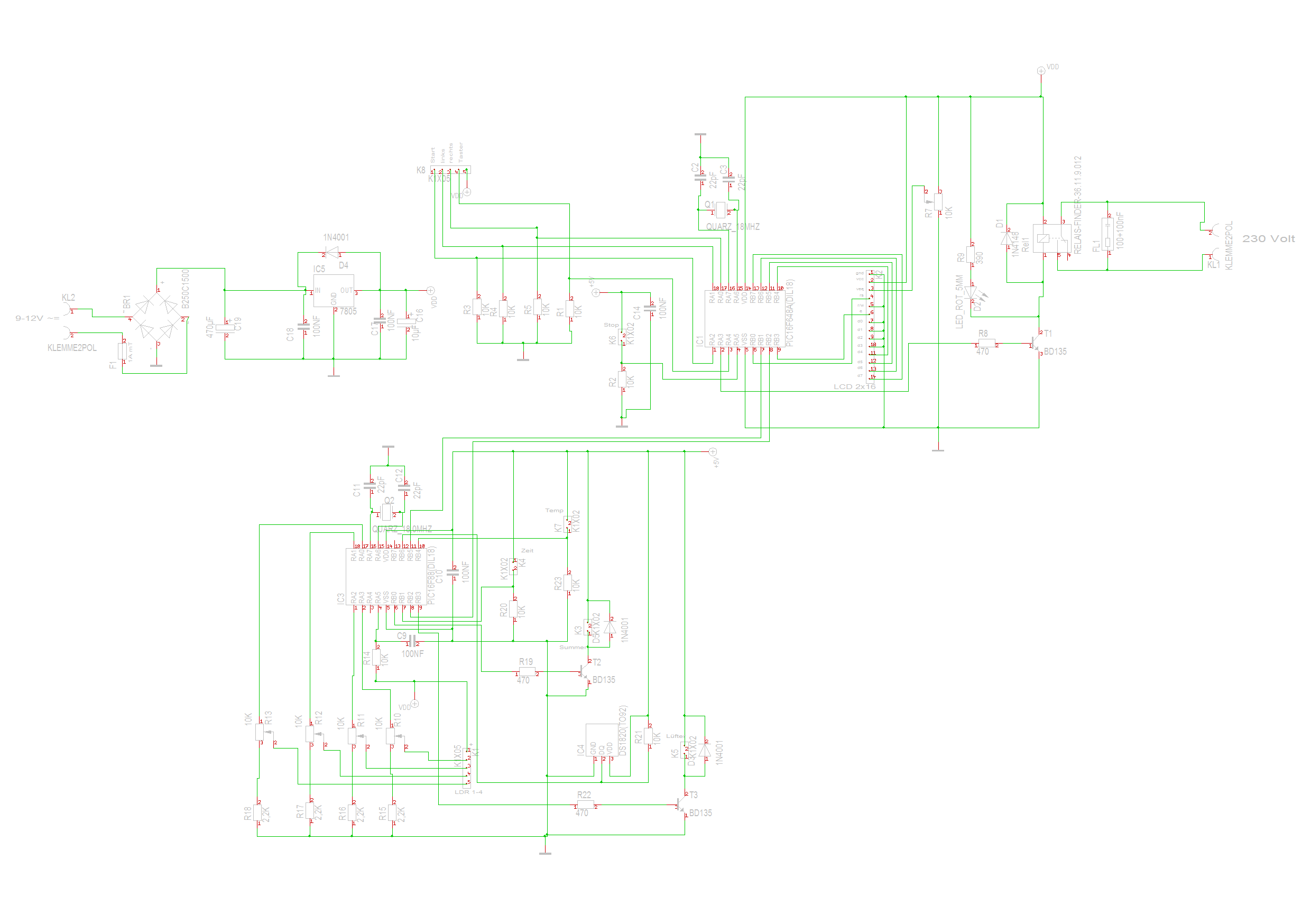

Hallo
Habe hier mal meinen Schaltplan angehängt.
Ist der so in Ordnung oder gibt es gravierende
Fehler ? Die Schaltung macht folgendes:
Mit Hilfe eines Drehgebers, wird auf einem LCD,
eine Zeit eingestellt, wo dann ein Relais anzieht
und die UV-Belichtung startet. Mit hilfe eines
Temperaturfühlers wird im inneren des Gehäuses,
bei einer bestimmten Temperatur ein Lüfter hinzu
geschaltet, welches dann das innere kühlt.
Zusätzlich werden die UV-Lampen überwacht,
ob diese noch funktionieren. Sollte es nicht
so sein, wird ein Alarm ausgegeben.
Werde mich, wenn keine technischen Fehler drin sind,
an die Programmierung machen.
Stefan.

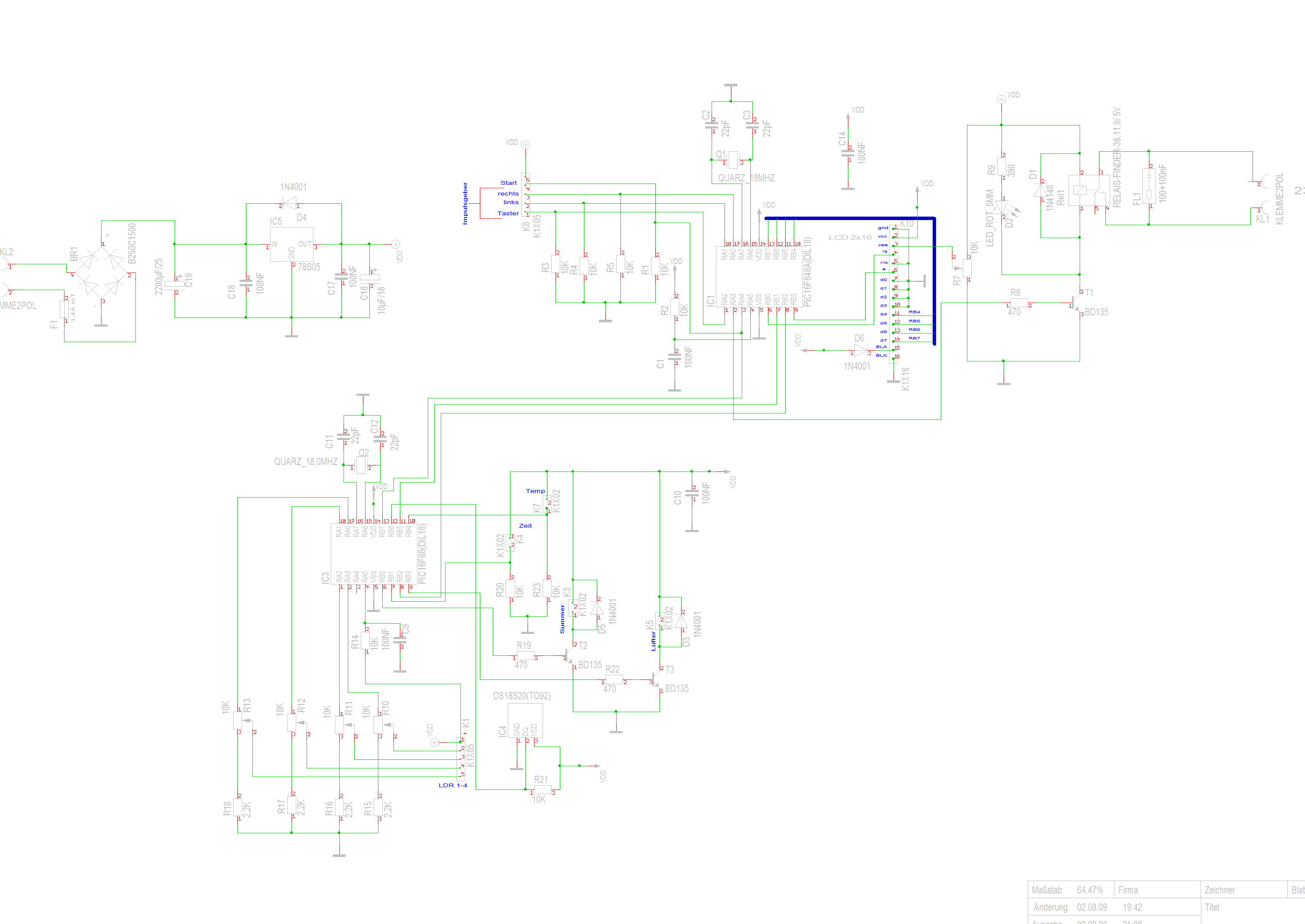

Gast #1323890
Hallo
Ja stimmt, ist ein bischen unübersichtlich.
Habe ihn darauf hin normal neu gezeichnet.
Hoffe er ist jetzt was besser zu lesen. Man
kann bestimmt noch mehr machen, aber mir geht es
um erster Linie, darum ob es technische Fehler gibt,
oder ob man an der Schaltung was ändern soll.
Das Layout wird natürlich auch noch weiter verbessert.
Vielen Danke.
Stefan.
Gast #1324119
Mißt, muß natürlich auch in den Schaltplan
rein, wofür die Klemmen sind. Wird sofort
erledigt. Hier mal die Beschreibung:
KL1: Dort werden die UV-Lampen geschaltet.
K8: Dort kommt der Drehimpulsgeber dran.
 1: Start, Timer läuft
 2: links Drehimpulsgeber
 3: rechts Drehimpulsgeber
 4: Taster Drehimpulsgeber
Die Potis R10 bis R13 dienen dazu, die LDRs
auf die Helligkeit ein zu stellen. Mit Hilfe
der LDRs wird ermittelt, ob eine UV-Röhre defekt
ist oder nicht. Mit Hilfe des A/D Wandler im µC,
wird der LDR ausgewertet, und dann ein Wahnton ausgegeben.
K7: Dort kann man mit Hilfe einer Brücke einstellen,
ab welcher Temperatur der Lüfter an gehen soll.
K4: Mit Hilfe der Brücke, wird festgelegt, ab wann die
UV-Lampen volle helligkeit haben, damit vorher kein Alarm
losgeht.
Stefan
Gast #1326682
Hallo
Stimmt. C15 ist zu viel des guten. Da ich noch nicht
weis, was für ein Lüfter oder Summer, eingebaut werden
soll, mach ich lieber die Dioden rein. Kann doch nicht schaden ?
Neuen Schaltplan mal angehängt. So, nun zurück zur Rückseite.
Ist gar nicht so einfach, das ohne Brücken hin zu bekommen.
Aber ich bin guter hoffnung, das es ohne Brücken geht.
Danke.
Stefan

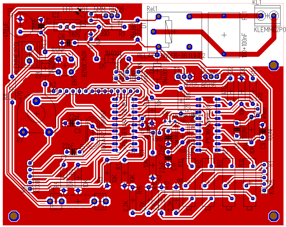

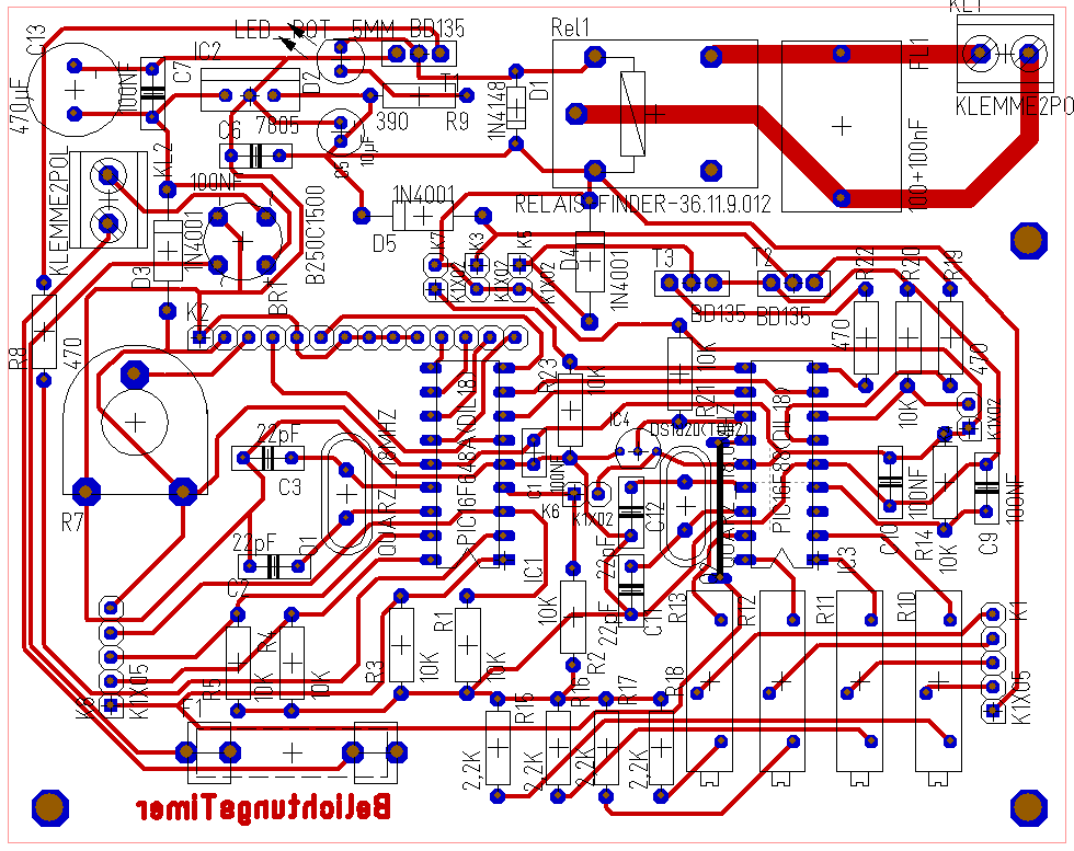

So, habe jetzt mal die Rückseite gemacht.
Bin für jede Verbesserung dankbar. Bin schon ganz
froh, das ich es ohne Brücken hin bekommen habe.
Die Bauteilanordnung könnte vielleicht noch was
besser sein. Aber ich arbeite dran.
Stefan
Gast #1328712
Hi
Dein Relais Rel1 an der gleichen Versorgung wie deine Controller wird
dir noch erhebliche Probleme bereiten. Eigene Erfahrung. Besser ist es ,
das Relais aus der Rohspannung vor dem Regler zu versorgen. Die
Spannungen  mit Drosseln entkoppeln.
MfG Spess

Moderator (Firma: Titel) Persönliche Seite #1328833
> Nö. Passt nicht.
ACK  :-/
> Da ist fast alles schon statisch. Kein HF-Design.
Und die Oszillatoren, immerhin 2 Stück davon?
18MHz sind meines Wissens HF.
Z.B. fährt die Versorgungsmasse für den zweiten Controller (IC3) quer
durch den Oszillator des ersten Controllers, das kann lustig werden.
Dito beim 2. Controller zu den Schalttransistoren T2 und T3... :-o
Die GND-Leitung insgesamt ist soooo klein und schmächtig.
Gast #1329978
Hallo
Also aufgebaut habe ich die Schaltung schon mal.
zumindest die wichtigsten Teile. Dabei gab es mit
dem Ralais keine Probleme. Der Abstand, zwischen
230 Volt und Kleinspannung beträgt 4 mm. Findet ihr
das ist zu wenig ? Die Masseführung durch die Quarze
habe ich beseitigt. Wäre es besser, komplette Masse-
fläschen zu erzeugen ?
Stefan.

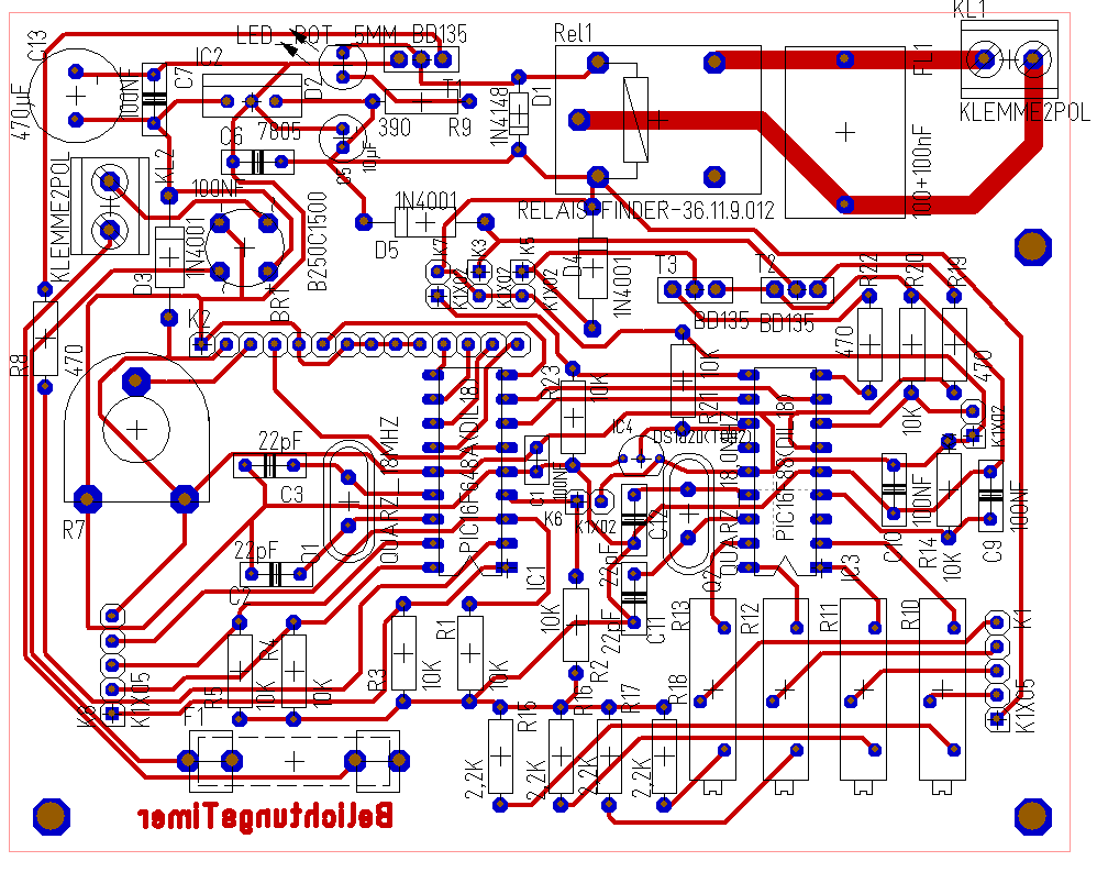

Gast #1330033
Die Spannungsversorgungsleitungen sollten eigentlich immer etwas dicker
angelegt sein, Masse insbesondere. Bei dir ist fast alles vermutlich mit
0.3-0.5mm geroutet. Wo es geht, würd ich die überall 1-1.5mm dick
machen.
Gast #1330040
>machen.
Ja, fein. Mit ner 16 mil Leiterbahn kann man einen
16A Sicherungsautomaten raushauen. Wie dick eine Leiterbahn
sein muss hängt von der Schaltung ab. Wenn die
Schaltung nur 10mA zieht dann reichen auch 1 mil.
Gast #1330262
Es geht nicht nur um das statische Verhalten, ob eine Schaltung also
durchschnittlich 10 mA oder so zieht. Es geht um dynamisches Verhalten,
wenn z.B. Spikes und andere hochfrequente Effekte entstehen. Und die
entstehen in digitalen Schaltungen immer und überall. Sowas braucht vor
allem dickere kurze Leiterzüge, weshalb man ja die Versorgung typisch
auch zuerst routet. Dicker und mit kurzen Leitungslängen.
Entkopplungskondensatoren möglichst niederohmig und induktionsarm an die
Schaltkreise usw.
Gast #1331008
Du wärst nicht der erste, dessen Belichtungstimer durch Zünden der
Leuchtstoffröhren abstürzt oder außer Tritt kommt. Eine Massefläche kann
bei bestimmten Phänomenen durchaus was bringen. Wenn du selbst ätzt,
sparst du dir auch Ätzmittel.
Gast #1340337
Hallo
So, habe nun die Platine fertig. Ist doch eine
Brücke rein gekommen. Werde sie dann mal Ätzen, oder
gibt es noch was zu verbessern ? Werde es mit Masseflächen
machen. Wenn es nichts mehr gibt, werde ich mich mal wieder
um die Programme für die µC kümmern.
Stefan
