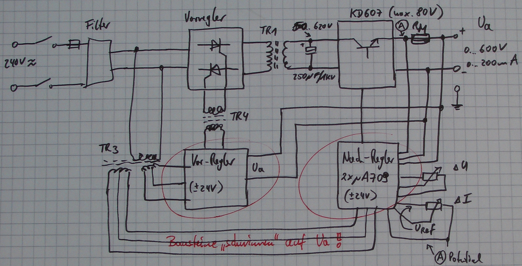

ich möchte gerne ein altes Netzteil (Statron 4210) so umbauen, dass ich
es vom PC aus steuern kann. Am liebsten per USB.
Das Netzteil ist linear geregelt und liefert Ausgangsspannungen von
0-600V bei 0-200mA Ausgangsstrom. Spannung und Strom werden über
Wendelpotis eingestellt. Es gibt zwei analoge Messgeräte zur Anzeige von
Ausgangsspannung und Strom.
Da es sich um ein Labornetzteil handelt, enthält das Gerät auch eine
Schutzschaltung. Sobald sich die Ausgangsspannung "zu schnell" ändert,
wird diese mit einem Thyristor ab geschaltet. Nach einer kurzen Zeit
schaltet sich die Spannung wieder ein. Sinn dieser Schaltung ist es bei
einem Kurzschluss am Ausgang die Spannung möglichst schnell weg zu
nehmen. Anschließend regelt das Gerät von 0V an langsam wieder bis zur
eingestellten Strombegrenzung hoch.
Ich möchte nun gerne Ausgangsspannung uns Strom mit dem PC einstellen
können. Natürlich möchte ich auch Ausgangsapnnung und Strom messen.
Zunächst dachte ich an Isolationsverstärker an die ich dann Messkarten
im PC anschließe. Inzwischen denke ich aber dass eine Schaltung mit PIC
oder AVR in dem Gerät die bessere Lösung sein könnte. Der Anschluß an
den Computer würde dann über USB erfolgen.
Durch diese Schaltung hoffe ich auch die Isolation zum PC in den Griff
zu bekommen. Es würde ja genügen den USB-Port zu isolieren.
Aus dem bei gefügten Blockschaltbild kann man erkennen dass die gesamte
Regelung auf der Ausgangspannung "schwimmt". Es ist also nicht ganz
einfach einen Massebzug für die Verbindung zum PC her zu stellen. Der
USB Anschluß sollte also, meiner Meinung nach, im KV-Bereich isoliert
sein. Besonders deshalb weil im Fehlerfall die Ausgangssapnnung über den
Thyristor abgeschaltet wird. Die gesamte Regelung "fällt" dann sehr
schnell von dem 600V Potential herunter.
Bei einer "induktiven" Isolation würden dann sicherlich hohe
Spannungsspitzen zum PC entstehen.
Ich bin im Moment ein wenig Ratlos darüber wie ich das Thema angehen
soll. Bei diesen Spannungen gibt es ja nicht viel Test-Spielraum. Mein
Bauchgefühl sagt mir dass die Idee mit dem uC im Gerät und einer
Entkopplung über Optokoppler das Beste ist.
Wie seht Ihr das Thema? Wie sollte eine solche Schaltung bemessen ein?
Würde eine Microprozessor Schaltung den "Fehlerfall" aushalten? In der
Schaltung sind einige Schutzdioden, aber auch "normale" OP-Amps wie
uA709 verbaut. Die überleben das ohne Probleme.
#1323700
Gute DIY Idee, sollte machbar sein. Schau mal wegen der galvanishcne
Trennung nach  dem Stichwort "DC-Transformator,
Gleichstromtransformator, Knick" Die Firmen Knick sowie Pepperl&Fuchs
etc. stellen da durchaus bezahlbare Module zur Potentialtrennung her.
1-2-3 hat sowas oft :)
Und als Röhren- oder Experimentiernetzteil ist dieses Statron wirklich
eine solide Ausführung.

OP #1323865
Danke für die vielen Tips. Sicerlich reicht RS232 für meine Zwecke aus.
Den UART eines AVR zu nutzen ist ja einfach, alternativ hätte ich einen
USB-Stack implementiert, aber dads muss ja nicht sein.
Ich habe mich im Netz umgesehen. Es gibt tatsächlich viel mehr RS232
"Isolatoren" als es die für USB gibt. Im industriellen Bereich sind die
weit verbreitet. Ich schaue jetzt mal nach einer preiswerten Version.
Die Möglichkeit mit dem Chip von AD ist auchinteressant und ich werde
mir das auf jeden Fall mal anschauen, danke!
Was glaubt Ihr, hält das µC Board den "Fehlerfall" aus, also den Moment
in dem die Spannung durch den Thyristor getrennt wird und das Potenzial
der gesamten Schaltung sich ändert? Ist das überhaupt ein Problem. Es
geht ja hier nur um ein willkürlich (natürlich wohl überlegtes)
Bezugssystem. Da die gesamte Schaltung sich an Ua orientiert dürften die
Potentialschwankungen sich ja eigentlich nur zum PC-hin bemerkbar
machen. Bei ausreichernder Isolation sollte da doch nichts passieren
oder? Reicht 1KV als Isolation aus, oder muss ich sicherheitshalber
mindestens mit 1,2KV rechnen (2*Ua max)?
