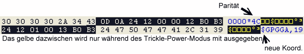

Jetzt möchte ich das nicht mit der SirfDemo machen sondern mit dem
Mikrocontroller.
Wenn ich im NMEA-Modus bin und Continuos eingestellt habe empfange ich
nur meinen GPGGA-String.
Wenn ich im NMEA-Modus bin und Trickle Power eingestellt habe empfange
ich zusätzlich noch:
(als hex-Werte siehe Bild)
0D 0A 24 12 00 00 12 B0 B3 24 12 01 00 13 B0 B3
0D 0A = <CR><LF> Endezeichen des letzten NMEA-Strings
0x24 = $ = Anfangszeichen beim MNEA-Protokoll
0xB0 0xB3 = Ende-Zeichen beim Sirf-Binary-Protokoll
Das sieht mir nicht nach dem OK/NotOkToSend-Message-String aus den ich
Laut NMEA-Referenz Manual bekommen soll!
$PSRF150,1*3F (OK)
bzw.
$PSRF150,0*3E (not OK)
0D 0A
24
12 00 00 12 <= bedeutet vielleicht NotOKToSent ?
B0 B3
24
12 01 00 13 <= bedeutet vielleicht OKToSent ?
B0 B3
12 00 00 12
0x12 = Message ID 18 (OkToSend-ID)
0x00 = 0 (bdeutet CPU geht gleich aus)
0x00 0x12 = Checksumme
12 01 00 13
0x01 = 1 (bdeutet CPU ist gerade an gegangen)
0x00 0x13 = Checksumme
Jetzt kommen meine 2 Fragen :
1. Hat jemand für mich eine erklärung weshalb ich so einen Misch aus
NMEA und Sirf-Protokoll empfange?
Wenn ich "$PSRF100,0,4800,8,1,0*0E\r\n" sende wechselt mein Modul nicht
in den Sirf-Modus.
2. Weshalb nicht?
