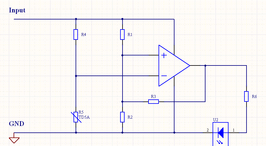

Konkret geht es darum, dass ich die Temperatur eines Solid State Relais
überwachen muss und bei Überhitzung durch die Unterbrechung des LED
Stromkreises diesen abschalte.
Bei einem normalen PTC/NTC hat man das Problem, dass der Impedanzwechsel
relativ fließend verläuft, weshalb das Relay bei einem bestimmten Wert
in einen ON/OFF Zustand gerät. Mit einem Temperatursensor (TD5A oder
KTY), einem OP und der richtigen Beschaltung könnte man dafür sorgen,
dass der OP bei einer bestimmten Temperatur sofort kippt, ist aber dann
doch etwas zu aufwendig.

Ich denke es ist wirklich kostengünstiger und platzsparender das Ganze
diskret mit einem TD5A und einem OP aufzubauen. Zusätzlich kann man mit
dem Wiederstand R3 (siehe Anhang) auch noch die Hystereseeigenschaften
der thermischen Abschaltung bestimmen.
