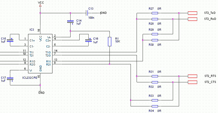

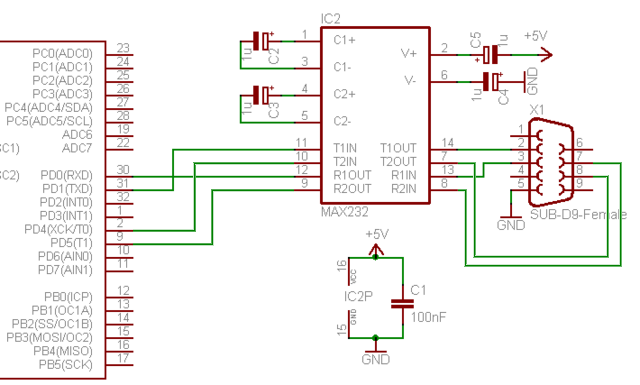

Könnt ihr mir bitte den angehängten Schaltplan (fürs Tutorium)
verifizieren. Ich hab jetzt keine Hardware bei mir, sonst hätte ich das
einfach ausprobiert.
Es geht darum, in einer RS232 auch die Signale RTS/CTS für den Mega8 zur
Verfügung zu stellen. Ich hätte gerne das CTS der Gegenstelle auf dem
PD5 vom Mega8, während das eigene RTS auf PD4 liegen soll.
Problem: Ich bin immer unsicher, welcher RS232 Pin das Signal führt. Ist
es Pin 7 oder Pin 8? Zu beachten ist auch, dass es sich im Tutorium um
einen weiblichen Anschluss handelt.

Lothar Miller schrieb:
>> Laut http://de.wikipedia.org/wiki/EIA-232
>> liegt RTS an Pin 7 und CTS an Pin 8
> Also am D-Sub 7 und 8 tauschen    :-o
He, he.
männlich/weiblich spielt schon eine Rolle, weil dann die Pins ihre
Bedeutung wechseln. Auch bei einem weiblichen Anschluss liegt an Pin 3
das Tx Signal. Gemeint ist damit aber das Signal, an dem von der
Gegenstelle die Daten gesendet werden. Bei einem weiblichen Anschluss
ist also Tx eigentlich Rx (wie hiess nochmal der Asterix, bei dem alle
durchdrehten :-)
 Weiblicher Anschluss = DCE, männlicher Anschluss = DTE
 Die Pinbezeichnung ist immer aus Sicht des DTE
Ich hab mich beim Schaltplan an Analogien orientiert. Pin2 und Pin8 sind
der Kanal in die eine Richtung, Pin3 und Pin7 in die andere Richtung.
Pin2 und Pin3 waren schon vorgegeben, also hab ich 7 und 8 entsprechend
gleich verdrahtet. Nicht ganz wissenschaftlich, aber wenns funktioniert

OP #1324094
>> He, he.
> Ach, schlags kaputt :-(
> Ich habe das mit meinem Schaltplan (DTE, PC mit ETX-Board) orientiert,
> und bin prompt auf die Männlein-Weiblein-Geschichte reingefallen. Blöder
> Fehler.
Mich treibt dieser Sch... regelmässig ins Irrenhaus.
> BTW: ich mache ausschliesslich die PC-Schnittstelle (DTE) auf meine
> Boards und bediene mich dann der diversen X-Over-Adapter, die sich hier
> angesammelt haben.
Ditto
Auf meinem AVR Board ist ein Männchen und mein Kabel ist gekreuzt.
> Als Tipp: Schreib doch die Signalnamen (TXD, RXD...) direkt an die Pins
> vom D-Sub, dann sieht man ohne die Leitungen zu verfolgen, was wo
> anliegt.
Gute Idee. Die Frage ist allerdings jetzt wieder: Welche Bezeichnungen?
Die offiziell richtigen oder die sinngemäss richtigen.
Offiziell richtig wäre, wenn dort wo die Daten rauskommen Rx stehen
würde (weil ja weiblicher Anschluss). Nur sinngemäß richtig wäre
klarerweise eine Tx Beschriftung. Wenn ich das Rx hinschreibe, wo die
Daten rauskommen dann drehen mir die Tutorial-Leser durch.
Vielleicht wäre es das vernünftigste, den Anschluss von weiblich auf
männlich umzuzeichnen :-) Dann stimmen die Bezeichnungsnamen mit den
offiziell dokumentierten überein. Man braucht dann zwar ein
Nullmodemkabel zum Anschluss an den PC, aber das sollte wahrlich nicht
das Problem sein.

Weil dein vorgestelltes Board ein DTE ist, muss es einen männlichen
Anschluss aufweisen. TXD ist Pin 3 und ein Output, RXD ist Pin 2 und ein
Input!
