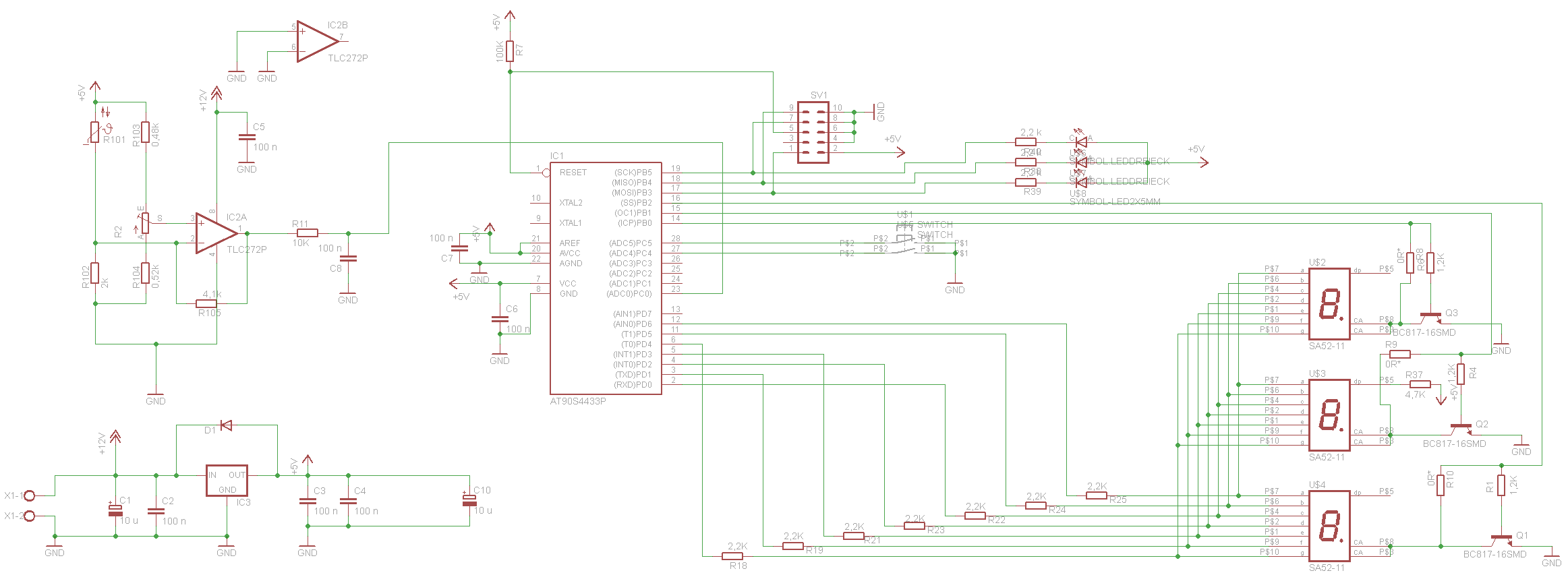

Ich bin gerade dabei ein Programm für den Atmega8 zu schreiben, welches
eine gemessene Temperatur auf einer 7-Segment-Anzeige ausgibt. Sprich
ein Thermometer ;-)
Ich hab auch alles mehr oder weniger hinbekommen (soweit ist das mit dem
AVR Studio simulieren kann), nur bei der Umrechnung des ADC-Wertes in
die Temperatur hab ich Probleme.
Zuerst hab ichs mit ner Formel probiert, das hat aber nicht geklappt. Da
hat er mir immer 000 ausgegeben.
Dann hab ich mir ne Liste zusammengestellt, die für jeden ADC-Wert die
Temperatur enthält. Das klappt allerdings nur, wenn ich den ADC-Wert als
Zahl per Hand eintrage, nicht aber, wenn ichs per Variable versuche.

Du schiebst in einen "int" Sachen wie dies hier hinein "56.5".
Ob das so funktioniert?
von Anonymous (Gast)
rechne doch mal nach: int hat 2 byte, deine liste hat 1023 einträge...
->das kann nicht gut gehen.
warum es per "hand" funktionieren könnte:
gcc optimiert dein array weg: da der berechnete wert ja schon zur
compilezeit bekannt ist und das riesen-array nicht gebraucht wird.
verrate doch mal deine formel. eventuell können wir sie so umstellen,
dass sie funktioniert. 0 als Ergebnis klingt verdächtig nach einem
integer Rundungsfehler, weil du eine Weil ein Zwischenergebnis zu 0
gerundet wird.

Deine Tabelle umfasst 1024 int Werte (ich hab jetzt nicht nachgezählt,
ob es wirklich 1024 sind). Ein int benötigt 2 Bytes Speicher. Deine
komplette Tabelle benötigt daher 2KByte SRAM-Speicher. Der Mega8 hat
aber nur 1KByte!

Dazu kommt, daß das Array als automatische Variable auf dem Stack
angelegt wird.
Da es sich hier um Konstanten handelt, ist es sinnvoll, das Array im
Flash-ROM abzulegen. Dafür ist beim AVR der pgmspace.h - Kram
erforderlich, bei von-Neumann-Maschinen würde ein schlichtes const
genügen.

Der erste (und wahrscheinlich wichtigste) Punkt in deiner Formel ist:
^ ist nicht die Potenzfunktion, sondern bitweises XOR
Was du suchst nennt sich pow() und steckt in math.h (genauso wie auch
sqrt)
Wo hast du die Formel her?
Da scheinen sich einige Fehler beim Abschreiben eingeschlichen zu haben
T =
   -(   0.668*(10^(-2))*     // 10 ^ -2   ergibt 0.001
        (2.169*(10^9)*adc    // 10 ^ 9    ergibt aber schon 1000000000
         3.511*(10^12)       // 10 ^ 12   ist irrsinnig hoch, 12 Nullen
         2*sqrt(-3.145*(10^17)*(adc^2)   // und 10 ^ 17 erst
            8.278*(10^20)*adc
             2.165*(10^24)
     ) / (78125*adc-1.265*(10^8))    // 10^8
vom Zähler bleibt im wesentlichen nur 2.165 * 10^24 übrig. Im Vergleich
zur Größe dieser Zahl, sind alle anderen Terme nur Peanuts.
Im Nenner steht im wesentlichen -1.265 * 10^8. Dass von 100 Millionen
noch 78125*adc abgezogen wird, kann vernachlässigt werden. selbst wenn
adc den Wert 1024 hat, bleiben immer noch -20 Millionen übrig.
Fazit. Mit der Formel dürfte einiges nicht stimmen.

von Florian K. (koellsch)
Hi Bernd,
da ich mich mit der Software beschäftigt hab, kenn ich mich nicht so
genau mit der Hardware aus, aber ich denke, der KTY ist über ne
Messbrücke und nem OP mit dem atmega verbunden. Eagleschaltplan häng ich
mal an.

von B e r n d W. (smiley46)
Hallo Florian
Eagle kann ich leider nicht lesen, gibts das auch als jpg oder pdf?
Gruß, Bernd
von Michael U. (amiga)
darf es auch png sein?
Gruß aus Berlin
Michael
Danke Michael, ich hätte es nicht besser machen können ;-)
