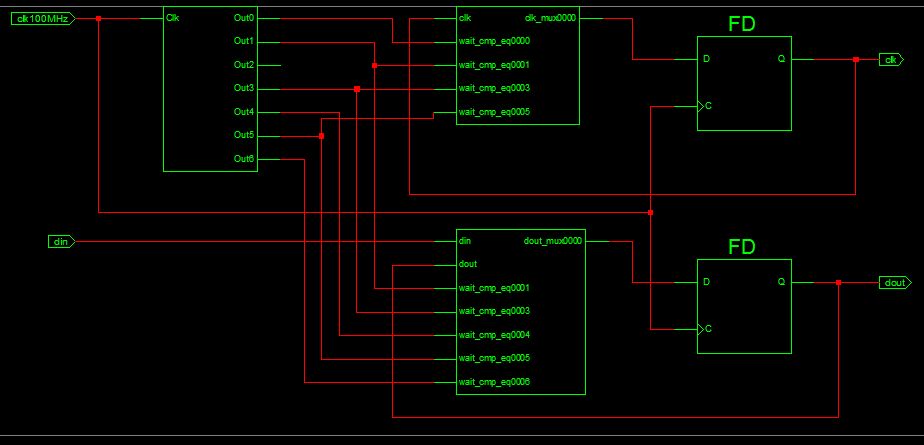

Moderator (Firma: Titel) Persönliche Seite #1324807
> Aber anscheinend ist wohl höchstens ein "wait until" in einem Process
> synthetisierbar.
Nein. Aber das wird aber garantiert nicht gehen:
wait until rising_edge(toggle);
wait until falling_edge(toggle);
Es ist nur die selbe Flanke auf dem selben Signal synthetisierbar.
So was geht z.B.:
entity wait_im_process is
    Port ( clk100MHz : in  STD_LOGIC;
           din : in  STD_LOGIC;
           dout : out  STD_LOGIC := '0';
           clk  : out  STD_LOGIC := '0');
end wait_im_process;
architecture Behavioral of wait_im_process is
begin
  process begin
    dout <= '0';
    wait until rising_edge(clk100MHz);
    clk <= '1';
    clk <= '0';
    dout <= '0';
    clk <= '1';
22
    clk <= '0';
23
    dout <= din;
24
25
    dout <= '1';
26
27
    clk <= '0';
28
    dout <= '1';
29
30
  end process;
31
32
end Behavioral;
Daraus wird eine State-Machine mit 7 Zuständen gebaut (Screenshot).
Allerdings wirst du Probleme haben, den Verlauf der Dinge aufzuhalten.
Die beginnt am Anfang und donnert bis zum Ende durch, um sofort wieder
vorne anzufangen.

50
              cfg <= config1rom(to_integer(counter(8 downto 1)));
51
              cfgclk <= counter(0);
52
              if counter(8 downto 1) = 145 then state <= idle; end if;
53
      when push1  =>  counter <= counter + 1;
54
              cfg <= config2rom(to_integer(counter(8 downto 1)));
55
56
57
      when push2  =>  counter <= counter + 1;
58
              cfg <= config3rom(to_integer(counter(8 downto 1)));
59
60
              if counter(8 downto 1) = 43 then state <= idle; end if;
61
      when push3  =>  counter <= counter + 1;
62
              cfg <= config4rom(to_integer(counter(8 downto 1)));
63
64
65
    end case;
66
  end process;
67
68
69
70
end Behavioral;
Außerdem lässt sich jetzt die Konfiguration von außen frei vorgeben.
In der Simulation läuft dann noch eine übergeordnete Testbensh, die
nicht synthetisierbar ist.
Der Aufbau ist also so:
[Simulations-TB [Stimulus-TB (device under test)]]
Danke an alle, die geholfen haben.
Sollte es jetzt noch Verbesserungsbedarf geben, so lasst es mich bitte
wissen.
Gruß,
Thomas
