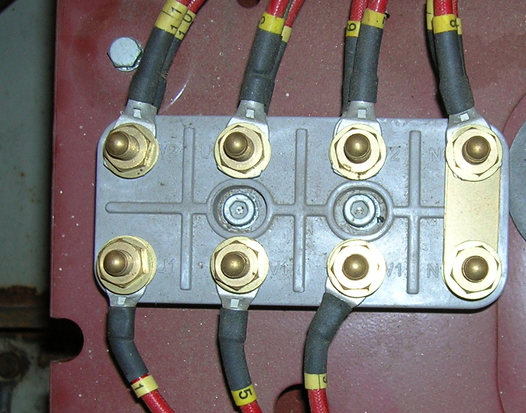

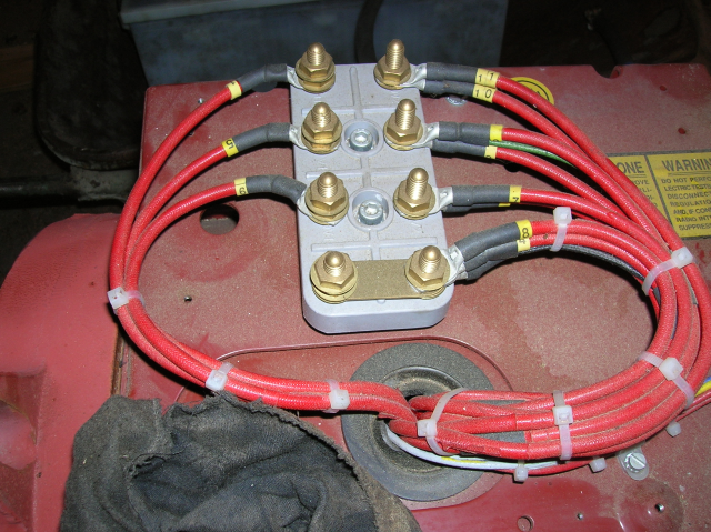

Hallo , habe einen schönen großen Drehstromgenerator geschenk gekriegt! Den Diesel habe ich fast laufen fehlen noch ein paar Ersatzteile ! Nun zu meinem Problem dieser Generator hat keine Steckdosentafel mehr nun möchte ich eine solché montieren ! FI Sichrungen und ko habe ich schon besorgt nur mit dem Klemmbrett bin ich mir nicht zu 100% sicher wie das angklemmt wirt wäre sehr freundlich wenn sich jemand die Fotos ansehen könnte ! Ich möchte 230 und 400 Volt und mich iritiert die 7.Klemme !!! Vielen Dank Gruß Richard
Mit den Buchstaben an den Anschlüssen und folgendem Bild wirst vllt eher schlau draus: http://de.wikipedia.org/w/index.php?title=Datei:Sternschaltung.svg&filetimestamp=20080414062118 Sternpunkt ist N
Ja aber wieso kommen Aus den Generator 12 Leiter und nicht nur 6 ???

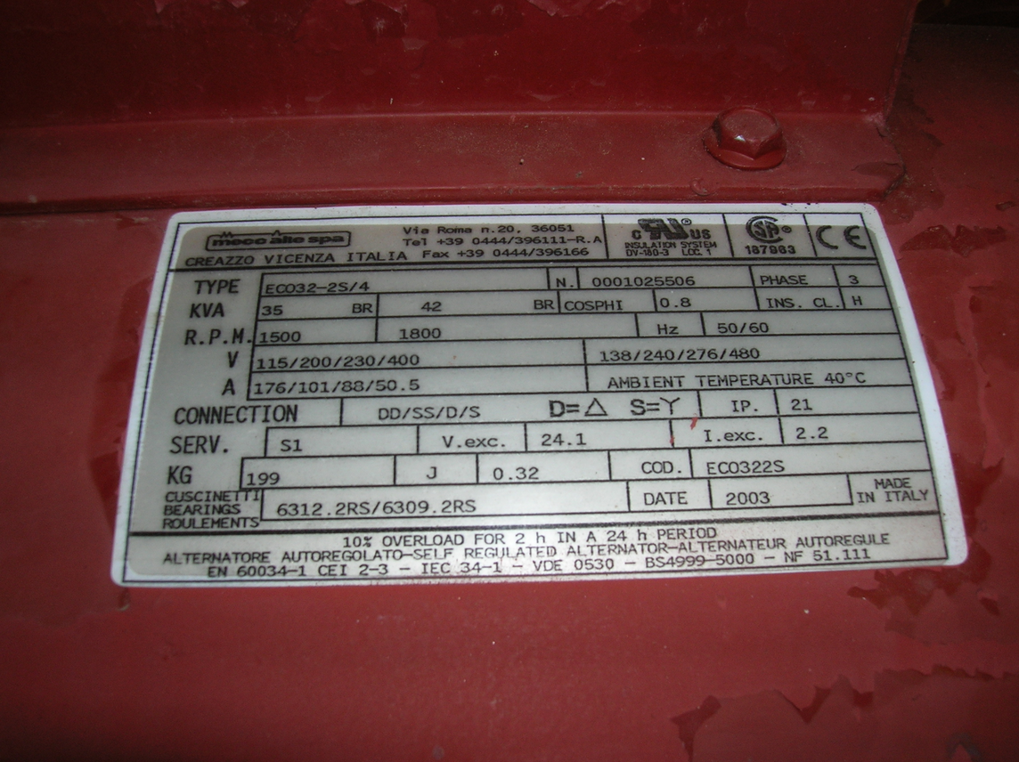

>Ja aber wieso kommen Aus den Generator 12 Leiter und nicht nur 6 ??? Weil der Generator mehrere Spannungen kann. Schau mal auf das Typenschild. 115/200/230/400V >Wie krieg ich das Bild noch kleiner ??? Im einfachsten Fall kannst du das mit Paint machen. Gruss Helmi

Helmut Lenzen schrieb: >Weil der Generator mehrere Spannungen kann. >Schau mal auf das Typenschild. 115/200/230/400V Kannst du mir bitte erklären wie die einzellnen Spullen miteinander verbunden sind ? Welchen Sternpunkt muß man verwenden wenn ich 230 V Haben will denn mit N gekennzeichneten oder wie üblich den Sternpunkt denn ich erhalt wenn ich eine ganz normale Sternschaltung an den 6 Klemmbrett mache ?? Vielen Dank für deine Hilfe Gruß Pier
>Welchen Sternpunkt muß man verwenden wenn ich 230 V Haben will denn mit >N gekennzeichneten oder wie üblich den Sternpunkt denn ich erhalt wenn >ich eine ganz normale Sternschaltung an den 6 Klemmbrett mache ?? Wenn da schon eine Klemme mit N bezeichnet ist dann wird die auch N sein. Und denk daran wenn du was falsch machst rumst es richtig. 36KVa ist nicht gerade wenig (50A Phasenstrom). Was willst du mit dem Teil denn überhaupt versorgen eine ganze Häuserzeile ?

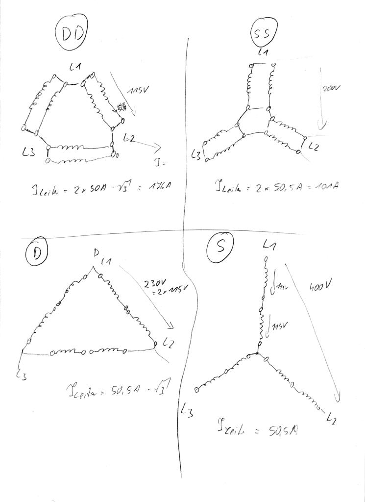

Wegen den Spannungen: Es gibt vier Spannungsangaben: 115/200/230/400 115 und 200 Volt beziehen sich auf die oberen Anschlüsse. 115V als Sternspannung zwischen N und einem der drei oberen Anschlüsse, 200V als Dreieckspannung zwischen 2 der oberen Anschlüsse. 230 und 400 beziehen sich auf die unteren Anschlüsse: 230V wieder als Sternspannung und 400V als Dreieckspannung.
Moin, der Generator hat 12 Anschlussdrähte, weil er 6 Wicklungen hat. Daher erklären sich auch die verschiedenen Spannungen. Vom Typenschild lassen sich auch verschiedene Anschlussarten ablesen: Doppelstern, Doppeldreieck, Stern und Dreieck. Infos über die Verschaltung der Wicklungen kann Dir sicher der Hersteller zusenden. Stefan PS: Solche Generatoren sind kein Spielzeug, wie einige Leute schon beschrieben haben. Im Betrieb müssen Sicherheitsvor- kehrungen getroffen werden und wer so ein Gerät in Betrieb nimmt sollte schon wissen was er macht.
Schönes Teil!!! Erzähl mal was Du damit vor hast. Der Generator wiegt ja schon 200kg und der Diesel sicher auch. Hast Du ja sicher auf einer ordentlichen Betonplatte montiert. Oder nicht? Wie willst Du denn die Erregerspannung erzeugen und in einen Regelkreis einbinden? >Ja aber wieso kommen Aus den Generator >12 Leiter und nicht nur 6 ??? Wahrscheinlich weil der Generator sein Typenschild lesen kann und Du nicht! Du kannst ja nicht mal schreiben. "...kommen Aus den Generator..." Wie man die Wicklung verschaltet steht im Anhang. Ich würde ein schönes IT-Netz mit dem Teil aufbauen und damit meine 35m Segel-Jacht mit Strom versorgen.
