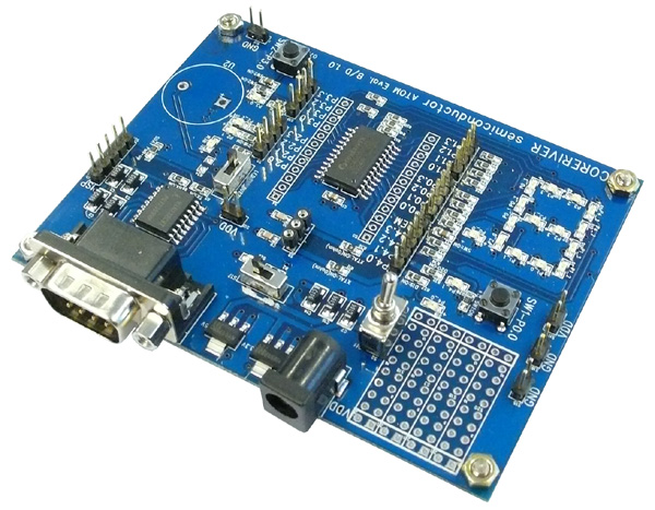

der max3232 auf demevo board scheint nicht für isp gedacht sein, daher
brauchst du immer noch einen isp programmer - nciht nur evo board und
gentos. Wenn für die 250€ auch der isp/ice dabei ist passt schon, wenn
nicht, dann ist das aber sehr lzustige preis.

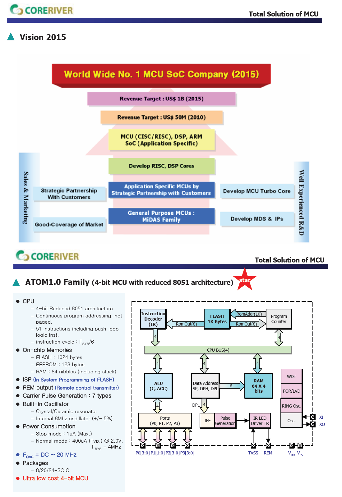

Als Bildanhang noch die Vision 2015 von Coreriver  ;-)
