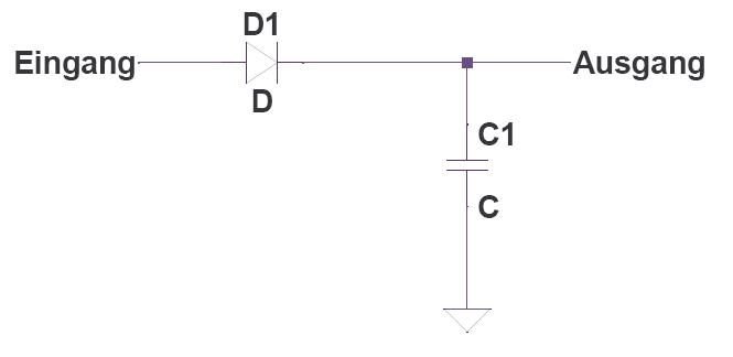

ich haben mal eine allgemeine Frage zu Dioden: Ich möchte in meiner
Schaltung einen fetten ELKO aufladen, der mal belastet werden soll und
mal nicht - unabhängig von der Eingangsspannung der Schaltung. Deshalb
möchte ich eine Diode davorschalten (siehe Bild im Anhang).
Der Strom in den Kondensator wird durch nichts außer durch die Leitung
selbst und das Netzteil begrenzt.
Jetzt meine Frage: Wie hoch darf die Belastung der Diode sein? Meist ist
ein max. erlaubter Strom angegeben. Gibt es auch noch eine Angabe zum
maximal erlaubten Stromimpuls? Oder ist ein kurzzeitiger
Kurzschlussstrom für Dioden grundsätzlich Tabu?
Ich betrachte z.B. folgende Diode
http://www.fairchildsemi.com/ds/MB%2FMBRS340.pdf
Diese Daten gibt es. Spitzenstossstrom, und nicht wiederholbarer
Spitzenstossstrom. Dazu sollte man noch Wissen, dass man Dioden nicht so
einfach parallel schalten kann, da die Waermste die tiefste Spannung
aufweist.
