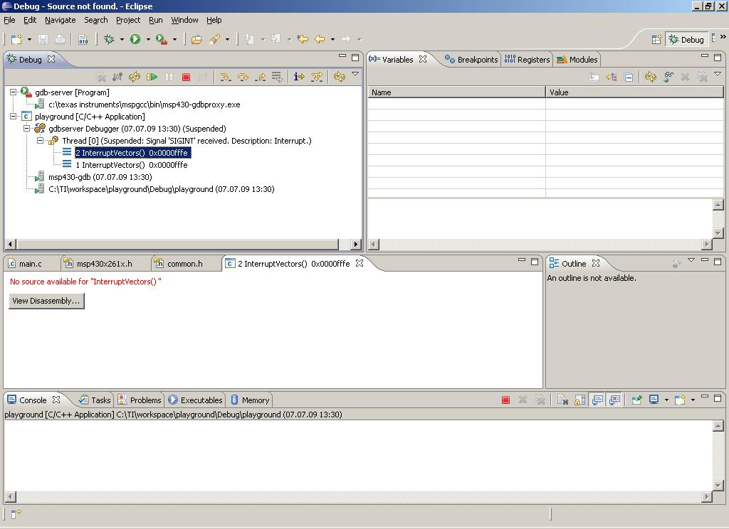

ich versuche gerade, einen MSP430F2619 mit dem olimex MSP-JTAG-ISO zu
programmieren. Nach den Anleitungen, die ich gefunden habe, bin ich nun
auch in der Lage C-Projekte zu erstellen, den Code zu compilieren, der
Debug Server findet das Target und wenn ich im Eclipse in die Debug View
wechsle, kann ich das Programm auch laufen lassen und anhalten...
allerdings das alte Programm, sprich den Code, den ich zuletzt mit CCE
da reingeflasht haben.
Mit anderen Worten, nach dem Compilieren und vor dem Debuggen wird mein
ELF File nicht in das Target geladen, obwohl ansonsten scheinbar
wirklich alles gut funktioniert.
Hier mal der Inhalt meiner gdb-target.ini im Projekt Ordner (playground)
target remote localhost:3333
set remoteaddresssize 16
set remotetimeout 9999999
set download-write-size 512
set remote memory-write-packet-size 512
set remote memory-write-packet-size fixed
set remote memory-read-packet-size 512
set remote memory-read-packet-size fixed
monitor erase main
load Debug\playground

Gast #1325328
Kommando zurück. Es läuft jetzt. Der Fehler steckte mal wieder in der
ini Datei. Ich habe da noch einen Backslash statt des Slash drin gehabt.
Danke, auch für die alten Postings. Ohne die hätte ich das nicht auf die
Reihe gekriegt.
