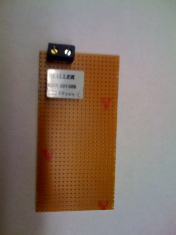

ich habe mir eine Rasterplatine mit Lötpunkten gekauft und ein
Printrelais (Wallek WPR 301005) Schaltspannung 5V --> Last: 230V.
Hierzu hat mir der Verkäufer eine Printklemme verkauft und meinte, ich
könnte das Zeug einfach auf die Platine stecken und dann die
entsprechenden Kontakte von Printklemme und Relais verbinden.
Mein Problem:
Der Kreis soll auf 230V ausgelegt sein. Wie kann ich die Kontakte hinten
auf der Platine verbinden? einfach mit Lötzinn die Verbindung
herstellen?
Vielen Dank und freundliche Grüße,
Stefan

Du solltest auf entsprechende Isolationsabstaende achten, das wird bei
Loetpunkten vom Abstand her wohl schwierig.
Lieber Lochraster (unkaschiert) nehmen?

naja, der Plan ist eine Platine zu löten, worauf ein Relais mit 5V
Schaltspannung und 230V Laststrom verbaut ist.
Ich seit einem halben Jahr keine passenden Relais mit Sockel, ich kenne
mich da halt überhaupt nicht aus. (Hobbybastler ;-)
Gerne lasse ich mich eines besseren belehren!
Mir geht es um die Verbindung zw. Reiail und den 230V.

Ich wuerde wie schon gesagt eine nackte Lochrasterplatine (ohne
Kupferaugen oder -streifen) nehmen und die Verbindungen durch Verloeten
mit Draht herstellen.
Dann Heisskleber auf die " heissen"  Stellen als Beruehrschutz.
Freilaufdiode antiparallel zur Spule nicht vergessen.
herstellen?
Ja, dafür ist eine Lochrasterplatine gebaut.
Du solltest allerdings 2 Reihen Lötpunkte zwischen dem 230V Kreis und
den 5V wegkratzen, und zwischen den 230V Leitungen 1 Loetpunktreihe.
